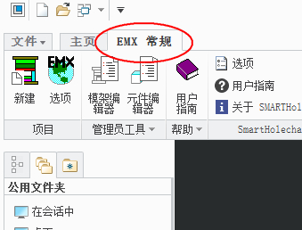

各位大神好!Creo新手开始模具学习,发现在Creo里涉及模具的可以有以下几项新建方法,分别是:
(1)新建-装配-模具布局:(2)新建-制造-模具型腔;(3)利用EMX模块。如下图所示。
请问各自适用于哪些场合呢?

分模用模具型腔。EMX是用来导入模架零件

恩,谢谢!还了解到有PDX外挂程序
