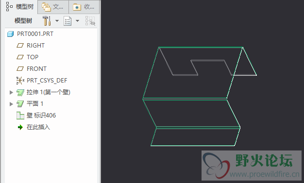

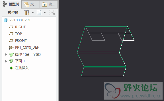

不会啊,分离壁合并前后,以线框状态显示是有不同的,合并前二个壁之间有分离线存在,合并后分离线就没有了
合并前显示状况
合并后显示状态

多谢讲师,看出来了,不过林清安的那个例子我咋看不出来,
