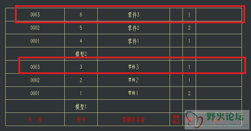

我在一张工程图中,插入了两个组件模型,以下简称模型1,模型2。
然后建了一个表格,在表格中插入了两个重复区域,以下简称重复区域1,重复区域2。
并让重复区域1对应显示模型1的模型参数(代号/名称/数量/序号等),重复区域2对应显示模型2的模型参数。
两个模型中间有零件是一样的且数量也一样,能否通过什么方法将重复区域2中的该零件过滤掉。
这个只是一个简单举例,实际工作的时候有好多模型要插入进来并且会有很多重复项,所以按项过滤有点太麻烦不现实,能否通过关系和规则过滤来实现这个功能呢?
另外,公司的模板就是这个样子,我也没办法改变,所以才来求助坛子里的各位大佬,希望各位高手不吝赐教。
