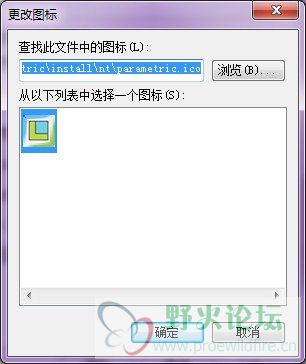

creo2.0软件图标显示为空白,怎么办?安装后一直都正常,今天不知什么原因creo桌面图标图案为空白,但是是能打开软件,求解!

发表于 2014-7-5 20:35 | 显示全部楼层
右键属性更改下图标试试
图标文件,安装目录下 ***\Parametric\install\nt\parametric.ico
或者搜索一下*.ico文件

 楼主| 发表于 2014-7-5 21:38 | 显示全部楼层
poplar19 发表于 2014-7-5 20:35
右键属性更改下图标试试
,太感谢了!
