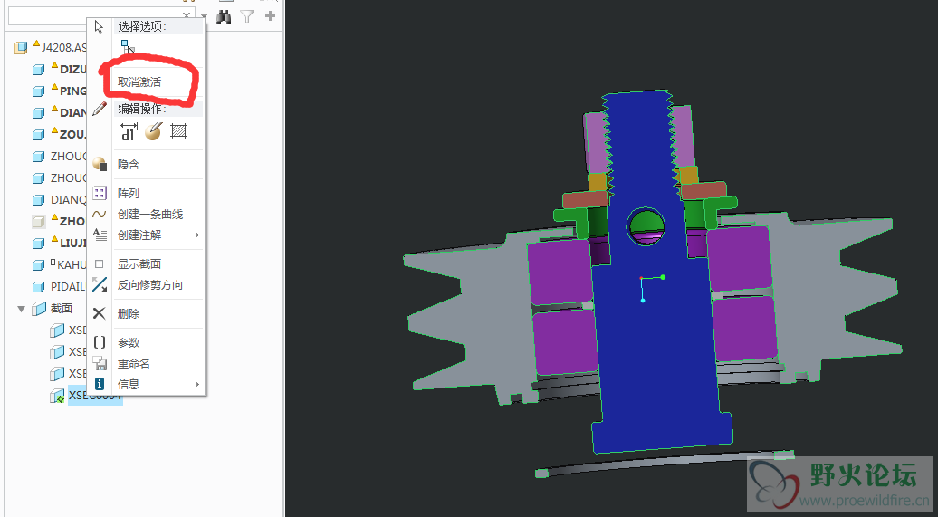

在creo3.0三维零件模块中,使用了截面功能,使产品半剖,现在想取消半剖,也就是取消激活?怎么设置快捷键?哪位大神知道么

要先选中界面,在录制快捷键
快捷键 A
mapkey a @MAPKEY_LABEL取消激活;\
mapkey(continued) ~ Select `main_dlg_cur` `PHTLeft.AssyTree` 1 `node7`;\
mapkey(continued) ~ Command `ProCmdXsecSetInactive@PopupMenuTree`;

CREO的快捷键只要是录制操作过程,点录制,然后平时怎么操作的,就操作一遍,保存就行了
