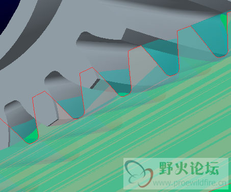

[求助] 在减速器装配齿轮时怎么才能使齿轮一开始就处于正确啮合状态?
发表于 2017-4-3 17:05 | 显示全部楼层 |阅读模式
如图,因为装配时选择了销钉,所以只能定义轴对齐和平移。进行干涉分析时,proe一直提示存在干涉(干涉区域就是齿轮重合那个区域)。

发表于 2017-4-4 00:14 | 显示全部楼层
在拖动元件里可以设置

发表于 2017-4-5 08:01 | 显示全部楼层
约束 除销钉外  在添加一项约束 面与面的  如果需要运动模拟  就需要面与面约束后  然后 用拖动元件的 快照功能 记录位置 然后删除该约束

发表于 2017-4-5 08:25 | 显示全部楼层
在机构里先用凸轮,再删除凸轮,在设置拍照就好了

发表于 2017-4-5 08:38 | 显示全部楼层
拖动---约束---齿面对齐,搞定
