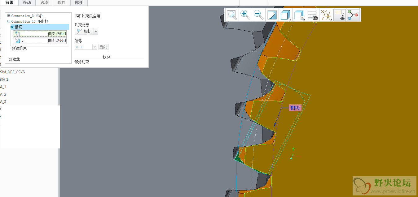

这两个齿轮分度圆相切,模数也相等,但怎么让他们正确啮合呢?  顺便问下有没有什么装配技巧 新人求大佬

添加约束:齿面相切

人除非是不变位或高变位,分度圆才是相切的

发表于 2022-12-26 19:28 | 显示全部楼层
f15200 发表于 2019-12-16 22:33
添加约束:齿面相切
这样无法拖动呀

发表于 2022-12-29 10:59 | 显示全部楼层
lyx 发表于 2022-12-26 19:28
这样无法拖动呀
这个对齿面添加3D接触应该就可以解决了
发表于 2022-12-29 11:02 | 显示全部楼层
LZB1074370206 发表于 2022-12-29 10:59
这个对齿面添加3D接触应该就可以解决了
其实可以通过机构的齿轮配合来实现,但是两个齿轮必须得先用销的约束约束好

发表于 2023-1-11 14:25 | 显示全部楼层
也是新人,这个问题前几天刚搞定,将我在3.0版本的搞定方法共享:
组装采用销连接,然后进入机构模块,将对应2个齿轮建立凸轮连接,然后退出到组装模式下,拍快照保存,再进去机构模块删除凸轮接触,建立齿轮连接。
因为我的产品对齿轮间的相对角度非常看重,所以我使用的方法较繁琐。FYI
