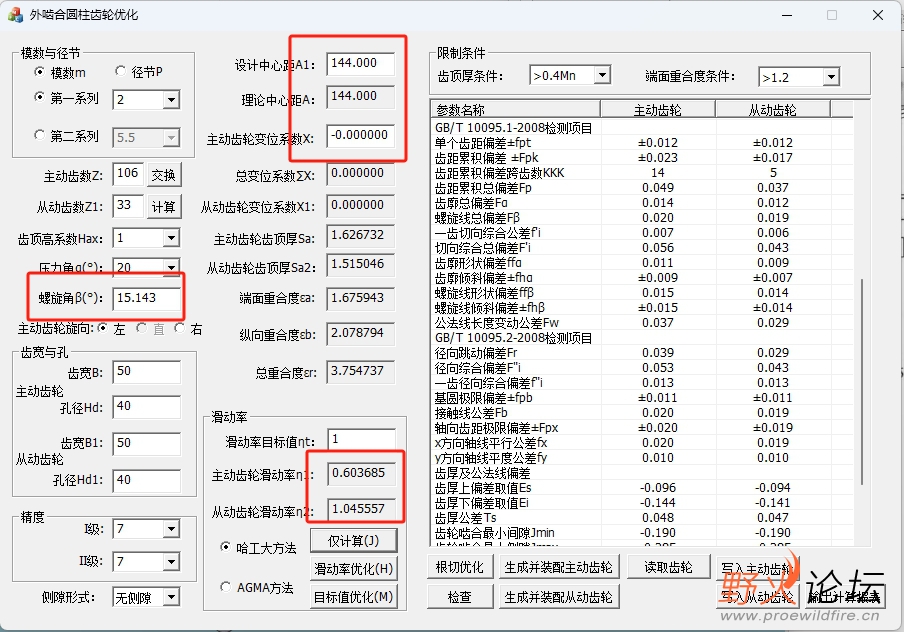

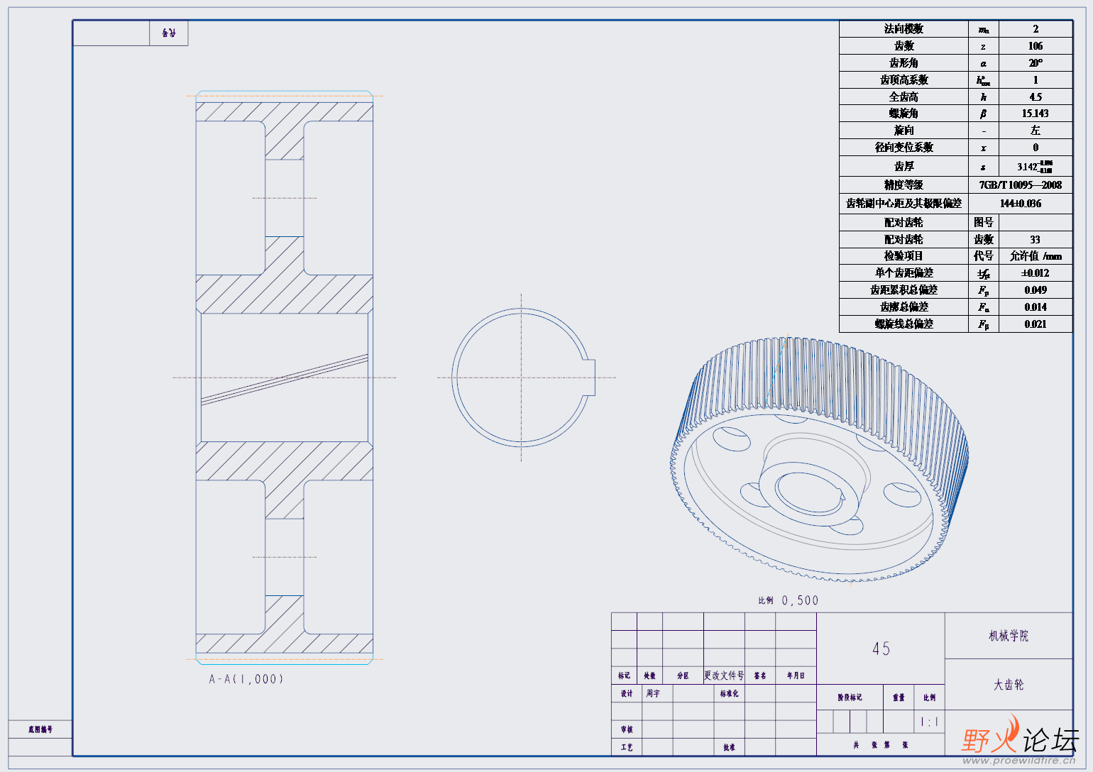

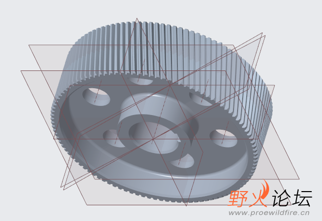

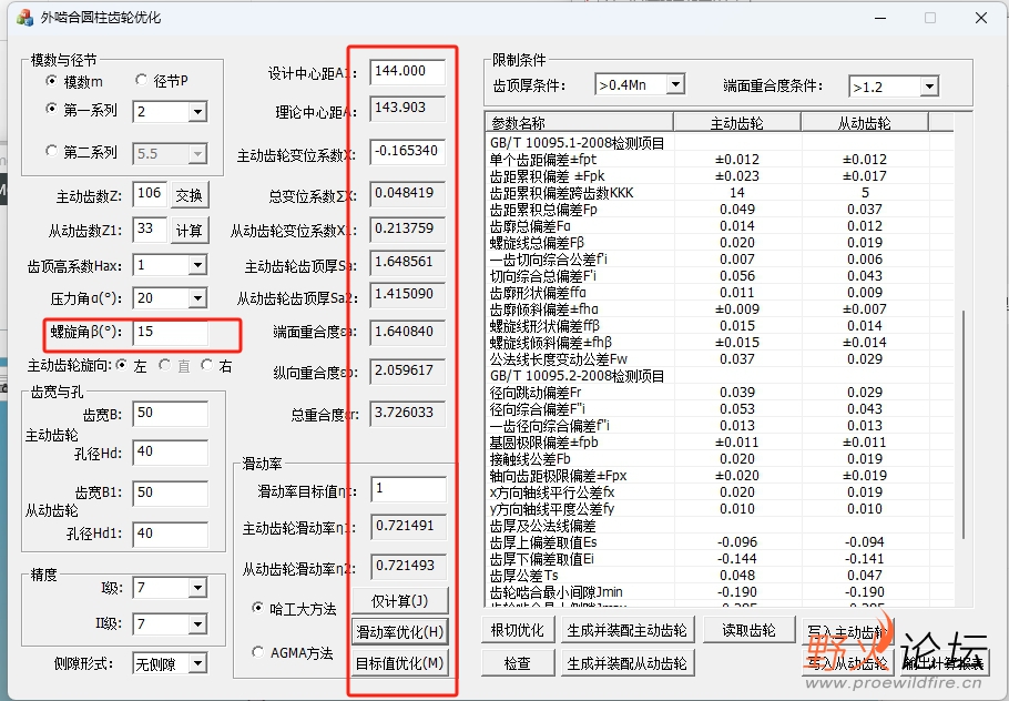

[原创] CREO11.0 齿轮零件工程图
发表于 2025-4-1 18:52 | 显示全部楼层 |阅读模式
详细教程见附件。 外啮合左旋齿轮工作图.zip (484.48 KB, 下载次数: 104)

这个是要说明啥?

你这是干什么?有什么意思吗,发个这

如果能将数模文件带上就更好了,这样就能实际上手练习。

费那劲干嘛啊,关键是设计数据
