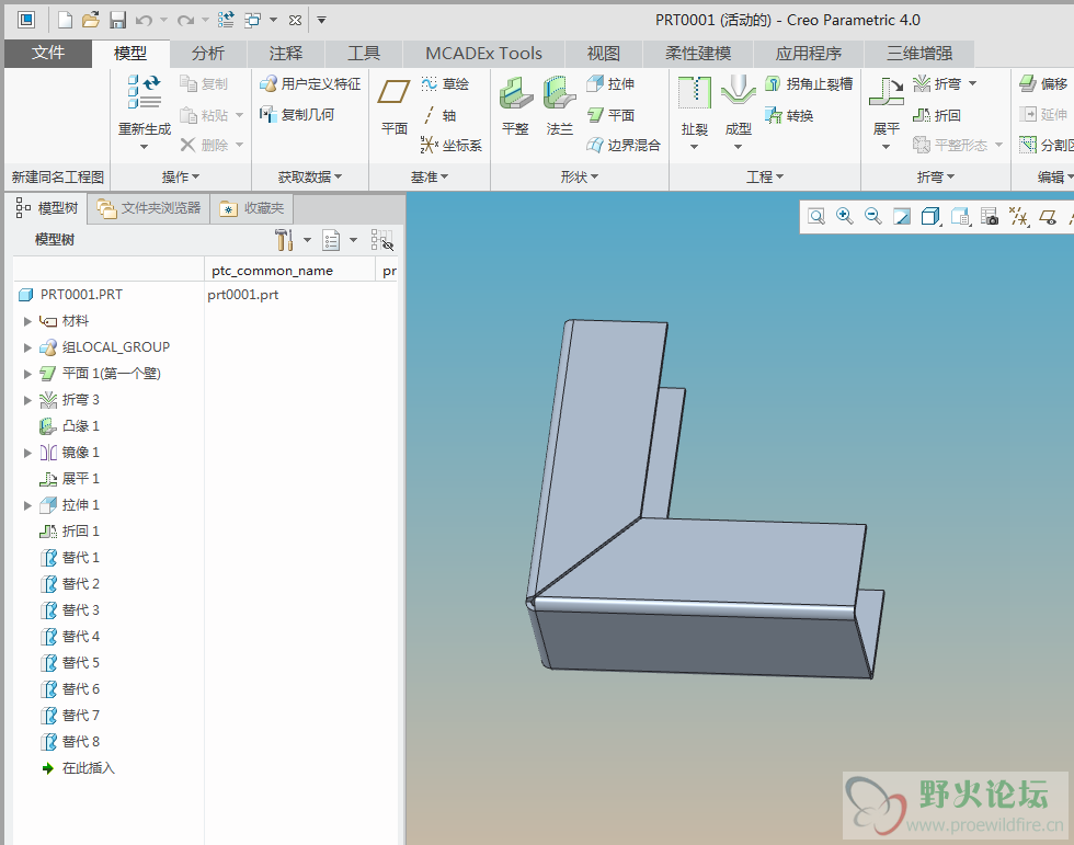

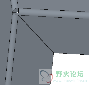

各位大侠,这个边缝用creo怎么做啊?

发表于 2017-3-24 16:56 | 显示全部楼层
可以用钣金做出了

发表于 2017-3-24 18:25 | 显示全部楼层
两边直接导c角,一样的大小就可以了

发表于 2017-3-24 18:48 | 显示全部楼层
钣金
prt0001.prt.1
167.42 KB, 阅读权限: 10, 下载次数: 65

 楼主| 发表于 2017-3-24 19:35 | 显示全部楼层
谢谢楼上各位:handshake
487
742
 楼主| 发表于 2017-3-24 19:36 | 显示全部楼层
谢谢xusen,我下了你的模型,会做了
