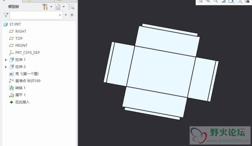

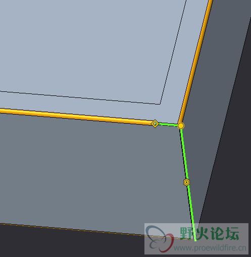

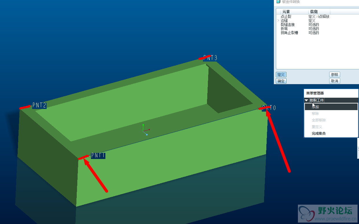

proe钣金转换边缝如何选择短边?有时候按ctrl可以选,有时候选不到短边,这是为什么呢,求具体步骤,感谢。
删掉重新做又可以,真的是晕了

先选长边然后修剪至基准点就行了

怎么修剪,详细一点可以吗
