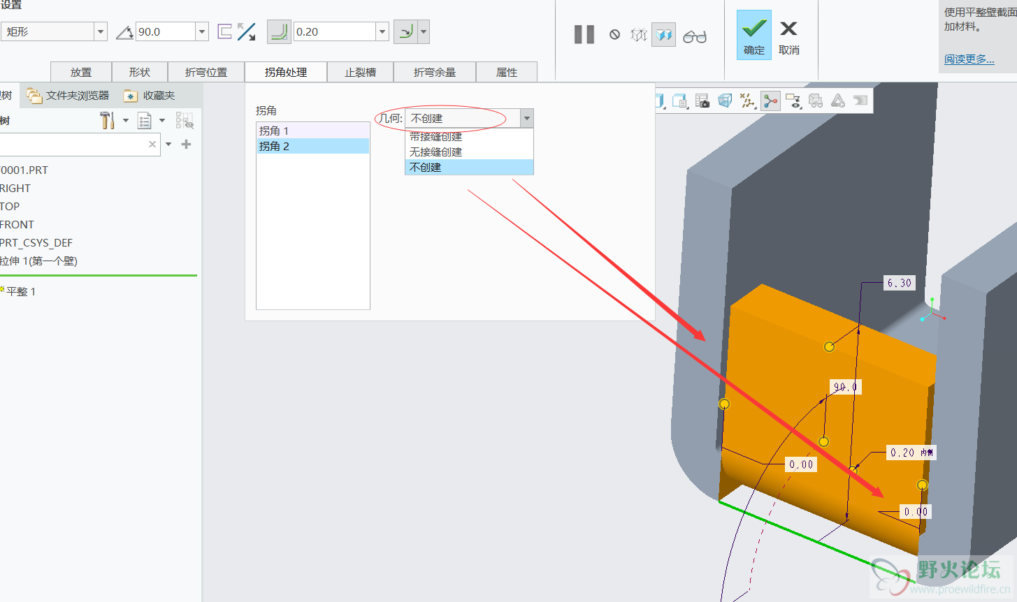

CREO5.0以前的版本,创建钣金的边缝都是默认  不创建的,怎么到了6.0就改成了默认创建了呢。怎么设置成默认 不创建?  如图所示。有大神帮忙解决么?

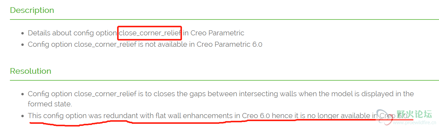

发表于 2020-2-24 16:21 | 显示全部楼层
如图,以前版本有个 close_corner_relief选项可以控制,从6.0开始ptc认为这个选项的存在是多余的了,因此取消了。

 楼主| 发表于 2020-2-24 18:10 | 显示全部楼层
cm_liu 发表于 2020-2-24 16:21
如图,以前版本有个 close_corner_relief选项可以控制,从6.0开始ptc认为这个选项的存在是多余的了,因此 ...
那就是说这个改不了了啦,本来想用一下6.0做钣金,一点这个平整,被默认变成了这种拐角,对做图很不方便,还得去点一下改回来。所以我还是用回5.0吧。谢谢大神给我解惑。

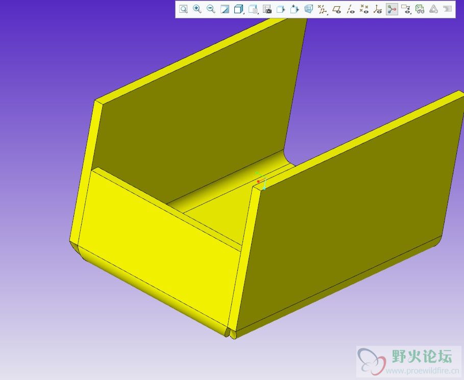

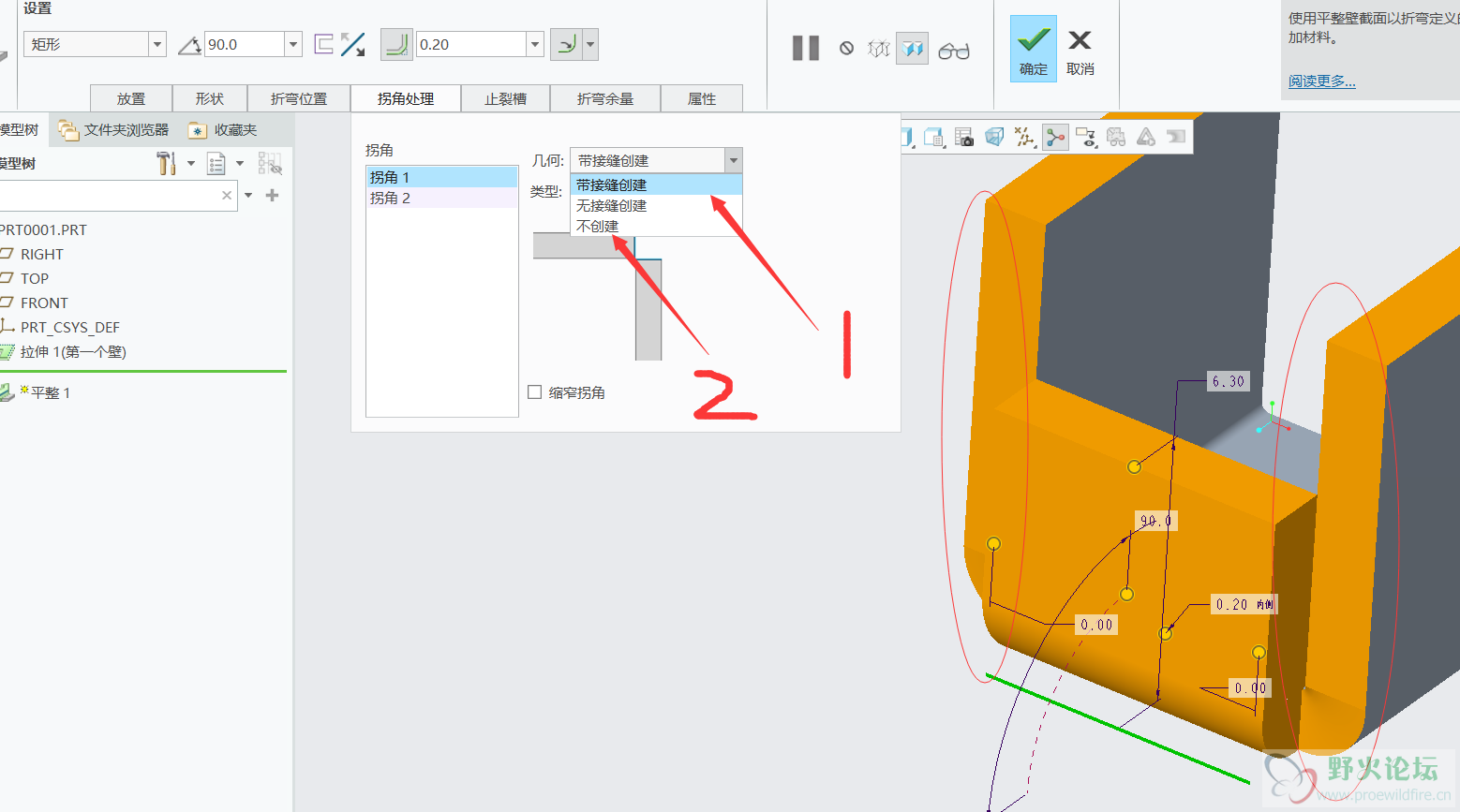

 楼主| 发表于 2020-2-24 18:14 | 显示全部楼层
这里补充两个图片,让大家更好理解我所要表达的意思。
这个是默认的边缝创建,不是想要的效果
这个是默认的边缝创建,不是想要的效果
这个图是想要达到的效果
这个图是想要达到的效果

发表于 2020-2-24 22:39 | 显示全部楼层
6.0钣金很好用啊,你是要这种效果吗

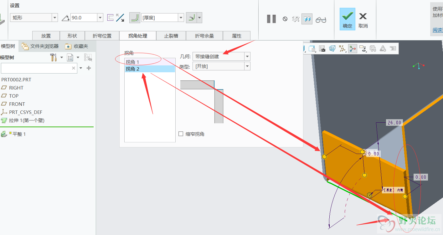

发表于 2020-2-25 08:17 | 显示全部楼层
你用法兰璧试试
