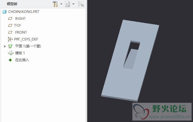

请教一下各位大神,如何在creo3.0中操作边缝切割,如图所示。

发表于 2018-6-29 18:51 | 显示全部楼层
用冲头冲孔
chongkong.rar
76.66 KB, 下载次数: 20

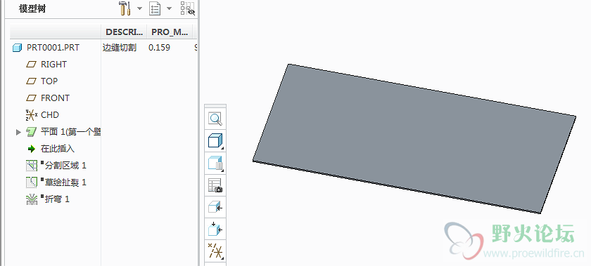

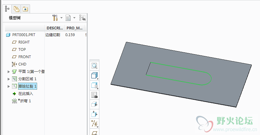

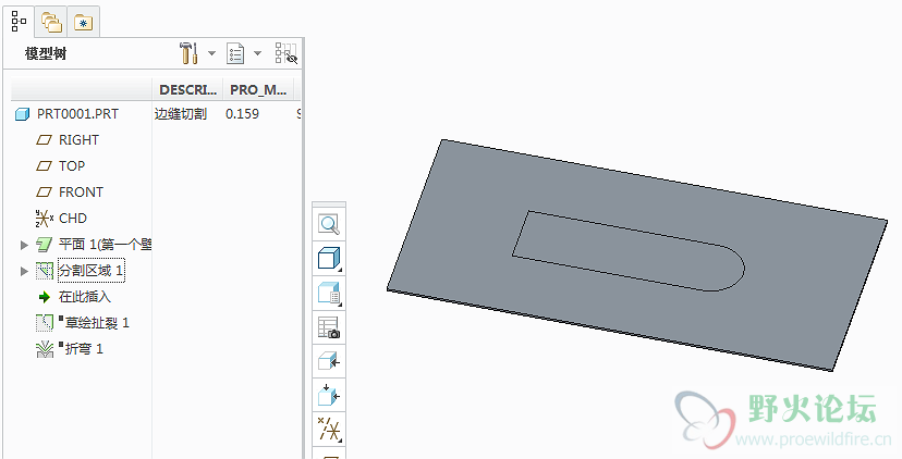

发表于 2018-6-30 08:29 | 显示全部楼层
看图操作应该没什么问题吧:(附件为Creo 3.0part)
prt0001.prt.rar
35.16 KB, 阅读权限: 10, 下载次数: 28
