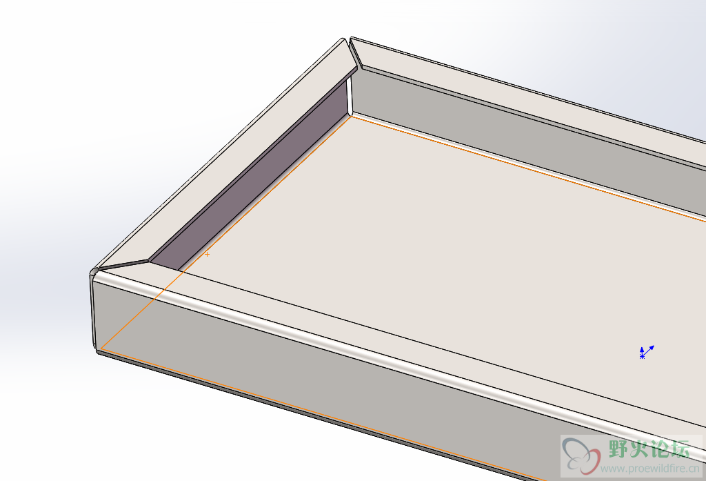

我用SolidWorks两个步骤就可以完成,croe琢磨了一下午没有画出来
 楼主| 发表于 2017-3-20 23:37 | 显示全部楼层
这是我用SolidWorks画的,第一步钣金成面,第二步四边 边线法兰,第三步还是边线法兰,就完成了,croe怎么画发

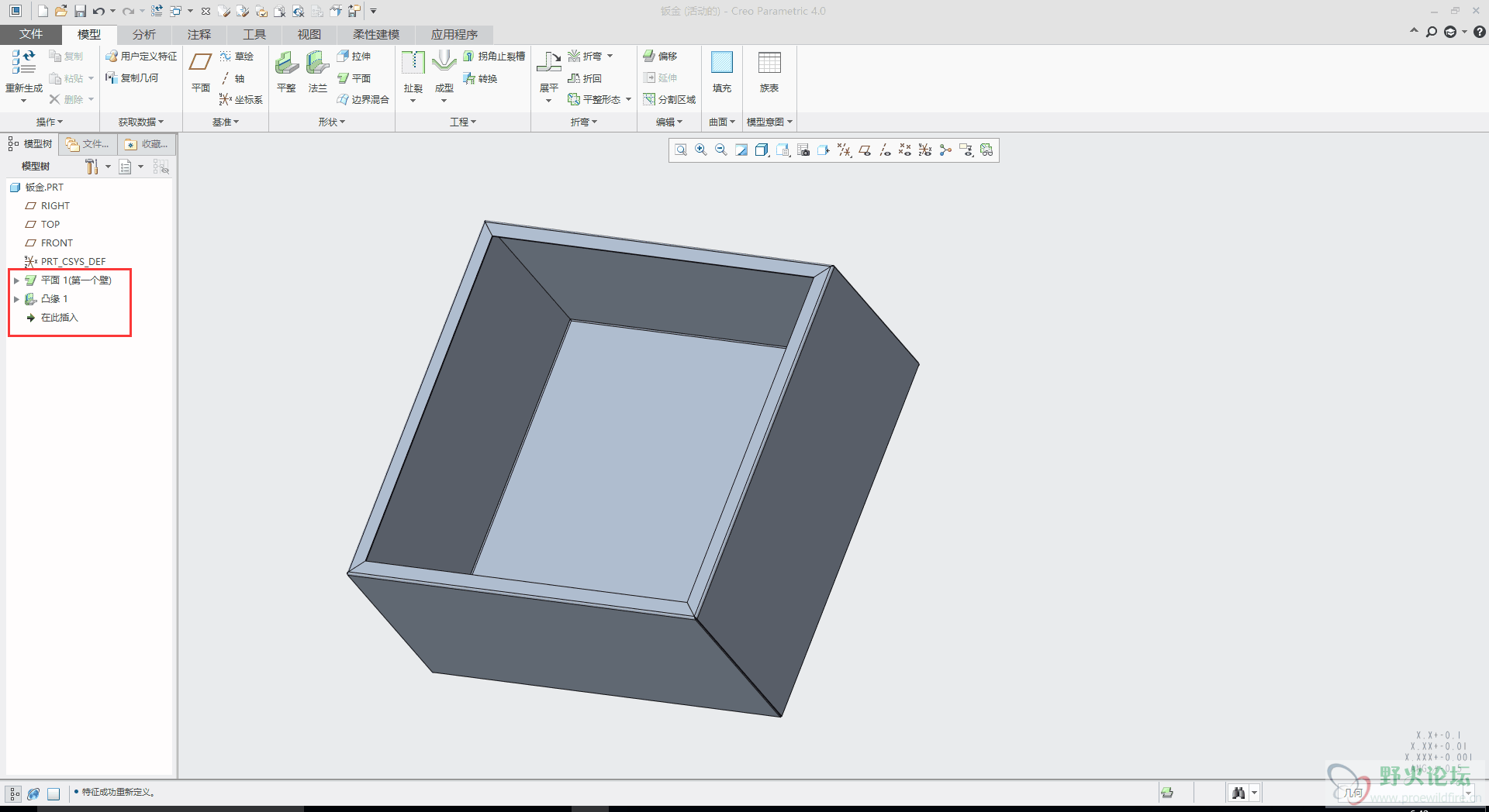

creo更简单,第一步平面壁,第二步法兰壁

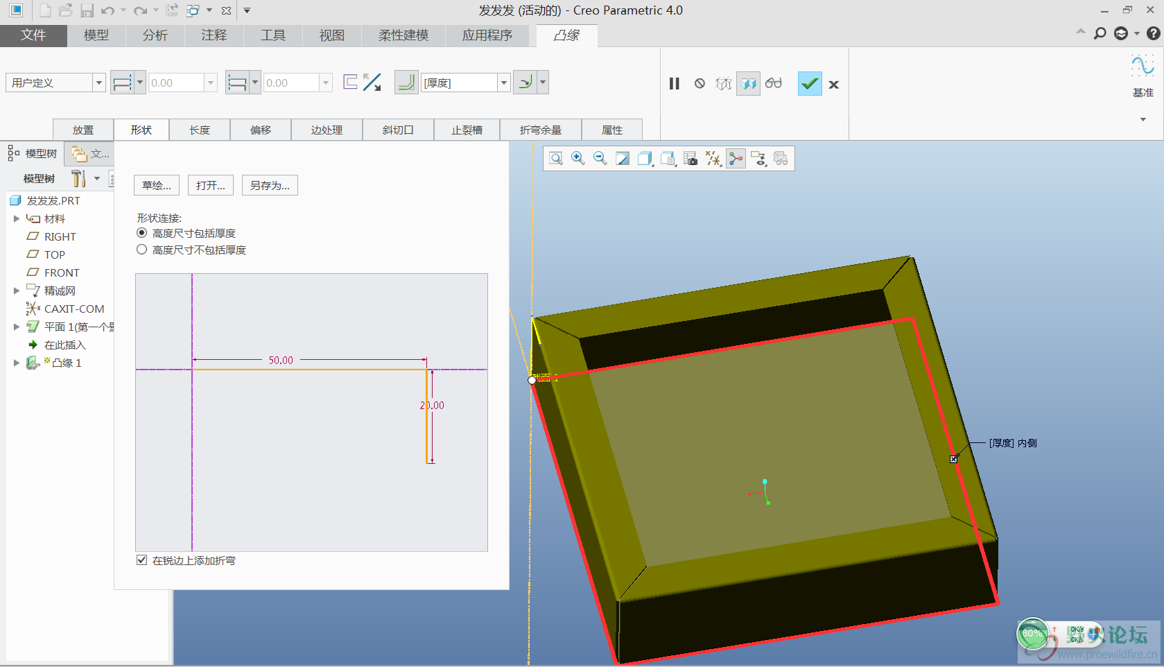

creo第一步平面壁做底板,第二步法兰自定义用户草绘形状,选择好斜切口,止裂槽等样式,完工。
上面的缝怎么做出来的?
学习改变人生!
1372
193
2049
热心助人勋章宣传大使勋章优秀会员勋章希望之星勋章
发表于 2017-3-21 14:36 | 显示全部楼层
815341802 发表于 2017-3-21 12:03
上面的缝怎么做出来的?
使用法兰壁后自动创建这个鏠,大小可调
