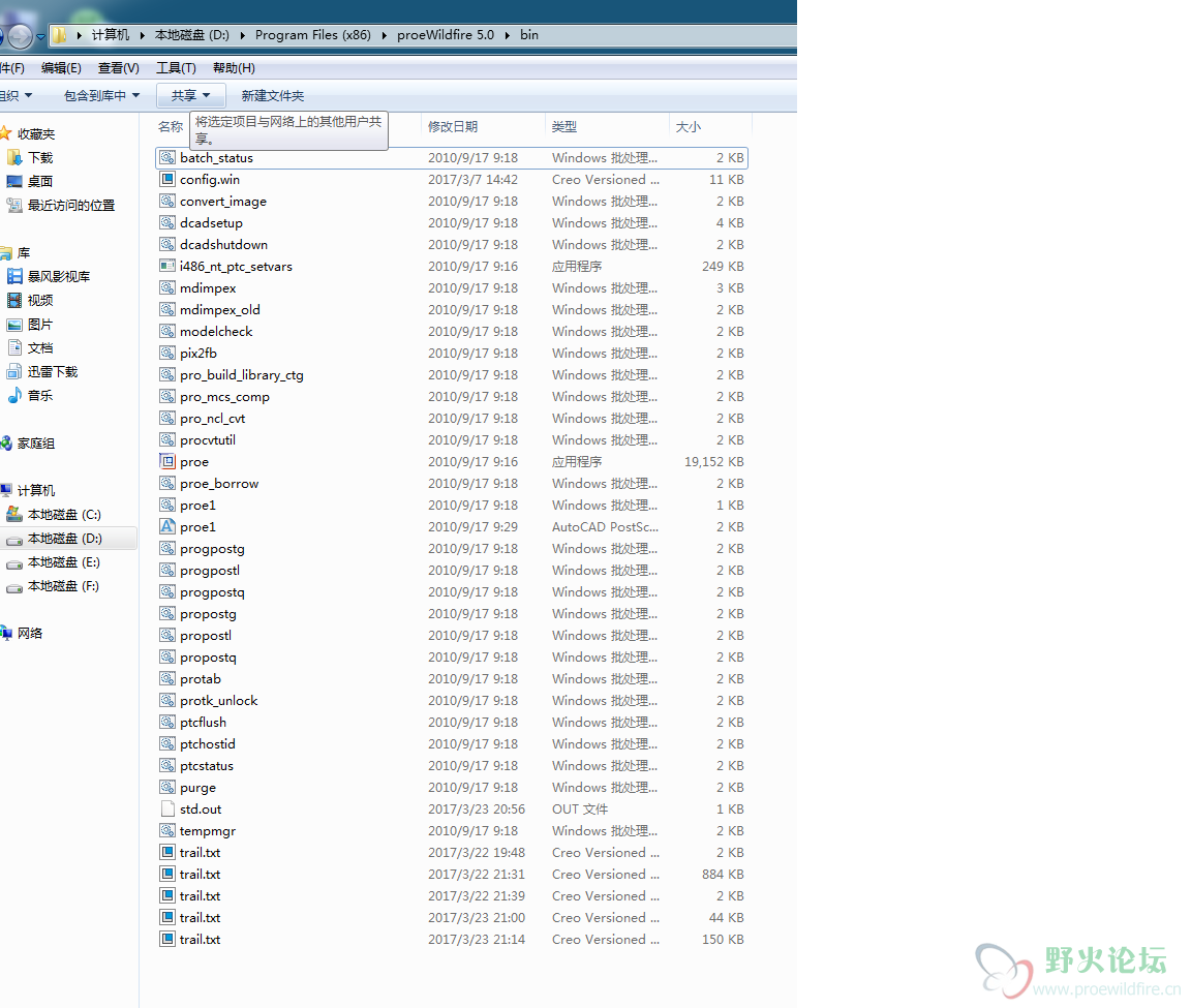

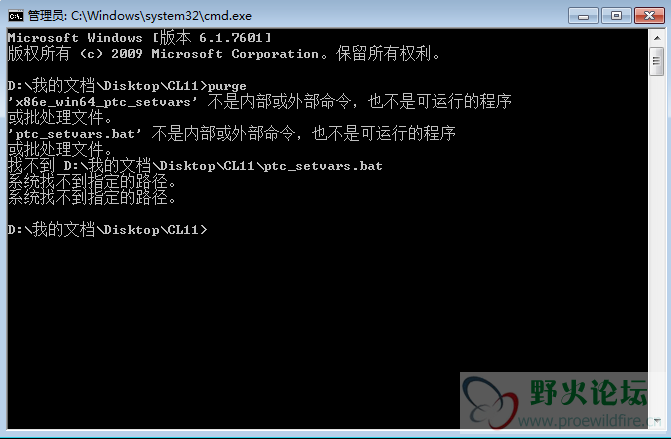

我电脑安装的时免安装版proe 5.0,使用purge指令时开始是“不是内部指令之类的”后来按照网上的方法改了环境变量,后面就出现如图现象。家里笔记本也是这个版本proe,改了环境后旧可以用,但告诉台式就是搞不好!求解决方法,---------------ps;家里时windows 64位,公司时32位!

看你贴图顶上那一行,有没有路径下面的 cmd.exe 文件

那一行不是我模型的文件夹吗,这个也要cmd文件

bat批处理文件是需要 cmd 来运行的

一般应该只要软件安装目录下的bin文件夹下有cmd就可以了吧.怎么还要复制cmd到要删除文件文件夹内

这是我家里电脑里的bin目录,没有cmd都可以用purge命令

那按这个帖子里的试下吧
CREO2.0 purge提示系统找不到指定路径
http://www.proewildfire.cn/thread-135139-1-1.html

貌似这个parametric.psf文件proe5.0没有!不过还是谢谢野火老大的热心相助

Creo Elements\Pro5.0\bin\proe1.psf  5.0 是这个
