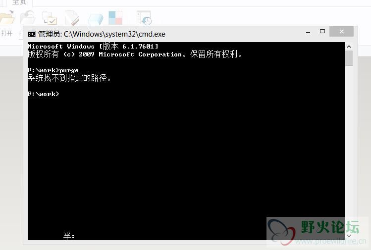

[求助] creo3.0使用purge显示系统找不到指定路径
71
88
发表于 2018-1-26 11:55 | 显示全部楼层 |阅读模式
帮忙看下怎么回事,谢谢
帮忙看下,谢谢
帮忙看下,谢谢
71
88
 楼主| 发表于 2018-1-26 11:56 | 显示全部楼层
之前5.0可以的,现在3.0就不行了

发表于 2018-1-26 13:28 | 显示全部楼层
你可以试试在映射键建立的时候,下面有个OS脚本,在那里输入 Purge指令,保存然后再调用,应该可以。

发表于 2018-1-26 13:30 | 显示全部楼层
我电脑上也安装了3.0的版本,怎么我感觉把CONFIG文件复制过来也可以用,没怎么感觉有问题啊。。。。。

 楼主| 发表于 2018-1-26 13:40 | 显示全部楼层
我用的公司电脑,自己笔记本是5.0的,可以用
我试下,谢谢

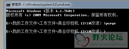

933
1165
发表于 2018-1-29 08:56 | 显示全部楼层
purge.zip (136.37 KB, 下载次数: 236)
我是丢在C:\Windows\System32下面,用起来很爽。
933
1165
发表于 2018-1-29 08:57 | 显示全部楼层
记得解压开的exe丢过去啊,如果不放心我的附件,可以找自己creo安装文件夹下的文件。
