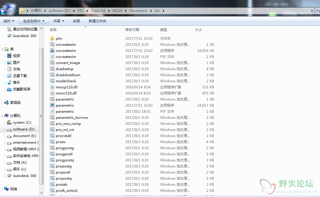

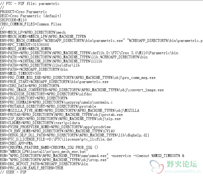

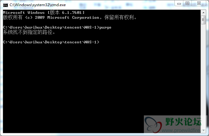

重装WIN7 64位系统后,安装了CREO3.0 M110 ,可是purge功能就是用不了。
参考网上的分享的解决方法:1.计算机属性里增加了环境变量Path,值为:C:\Program Files (x86)\NVIDIA Corporation\PhysX\Common;%SystemRoot%\system32;%SystemRoot%;%SystemRoot%\System32\Wbem;%SYSTEMROOT%\System32\WindowsPowerShell\v1.0\;D:\Program Files\Altium Designer Summer 09\System;D:\PTC\Creo 3.0\M110\Parametric\bin
2.parametric.psf文件用记事本打开,ENV=PATH-=%PRO_DIRECTORY%\%PRO_MACHINE_TYPE%\lib的后面增加了;%CREOAPP_DIRECTORY%\bin
还是用不了啊,提示系统找不到指定的路径,看着像环境变量不对,但是我一直尝试都解决不了,烦死了,我看到网上也有好多朋友和我有一样的问题,请各位大神帮帮小弟解决一下啊!

你说的这个可是D:\PTC\Creo 3.0\M110\Common Files\i486_nt\obj里面的Purge.exe文件吗,怎么复制到我的工作目录后,双击弹出:无法启动此程序,因为计算机中丢失ucore46.dll。尝试重新安装该程序以解决此问题

找到解决办法了,太开心了在网上下载了一个网友分享的purge文件,先随便找了一个有图纸的文件夹试了一下能用,再把我的目录D:\PTC\Creo 3.0\M110\Parametric\bin下的purge替换后了,发现就能用了,哈哈哈

我来试着解答一下,刚刚我也碰见这个问题了:
问题表现:
Purge.exe文件复制到工作目录后,双击弹出:无法启动此程序,因为计算机中丢失ucore46.dll。尝试重新安装该程序以解决此问题
1,我猜测起因一般应该是多个版本Creo一起装出现的冲突;
2,不同Creo2,3,4应该对应有不用的purge和ucore46.dll
3,根据你所用的purge从哪个版本拷贝的,对应去搜索ucore46.dll文件定位
比如我的creo4,ucore46.dll就在(Creo4.0安装目录)\Creo 4.0\M030\Common Files\apps\prodview\x86e_win64\obj
4,根据第三步的目录全路径建立一个环境变量path
解决完成。
