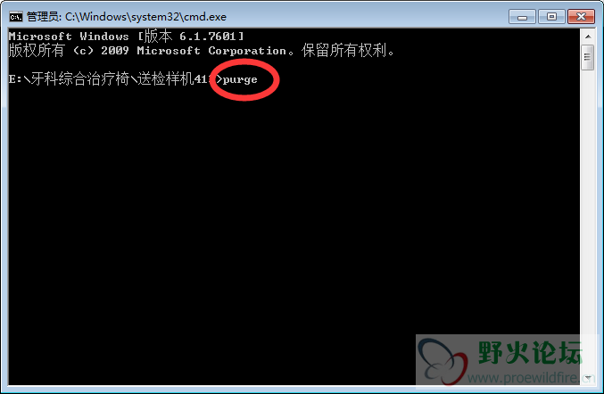

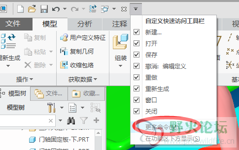

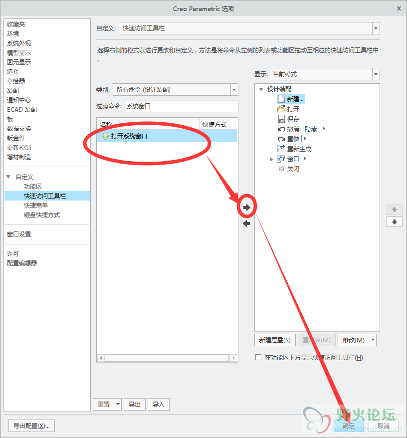

我找了好久发现这个方法最简单,
分享给大家
打开系统窗口  如果没有按如图添加
如果没有按如图添加
输入purge, 回车 发现文件只有1G多一点干净了,如果重要的建议备份一下

发表于 2018-7-4 10:07 | 显示全部楼层
在初次打开,或者在关闭全部活动视窗,点设置工作目录,实用工具下拉三角,点击打开系统窗口,键入purge即可

发表于 2018-7-24 19:57 | 显示全部楼层
我安装的CREO2.0经常出现PURGE命令不是内部命令,用不了
84
94
发表于 2018-10-18 16:32 | 显示全部楼层
我也是,用不了,我打开的方式是先在运行里输入cmd,然后用dos命令 cd 文件路径(比如 cd C:\abc\ddd\ee),记得cd后面有一个空格,然后cmd会定位到输入的指定路径的文件夹下,再使用purge命令,(C:\abc\ddd\ee>purge)提示外部命令或非批处理
