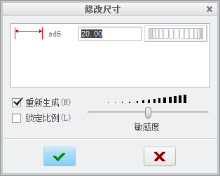

每次修改尺寸都要点一下,略烦。特来求助一下又没有一劳永逸的办法

可以做一个映射键,把修改尺寸前的动作录制下来,然后下次框选尺寸后,只要按一下快捷键,就不会出现你说的情况

发表于 2014-12-19 18:31 | 显示全部楼层
这个问题以前也有人问过,好像设置不了。
可以按2楼的方法试试。

试验过了,二楼方法可行!原理上其实就是做一个修改的映射键

刚才试了下,可以
