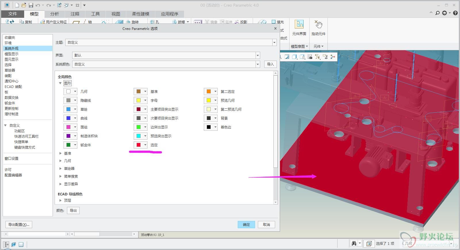

如图,这个我知道是选定的意思。但是好多我不知道什么意思。比如次要突出显示,第二预览几何。有没有这方面的解释教程?找了好久也没找到。我想改一些颜色,但是不知道对应的应该修改哪些。

最好不要改,改乱了会给你带来不便的,比如有个别会员把某些颜色改的和窗口背景色相同了,造成图元看不见,又到处发帖求助

这个我知道,我在你一篇分享系统颜色的帖子里面看见过。但是我的在组件里面激活之后修改尺寸时候,尺寸和模型颜色一样,很难看,分不清……
只要自己搞清楚哪个颜色对应哪个功能应该就可以避免你说的情况。而且改之前应该备份好原有颜色文件。
