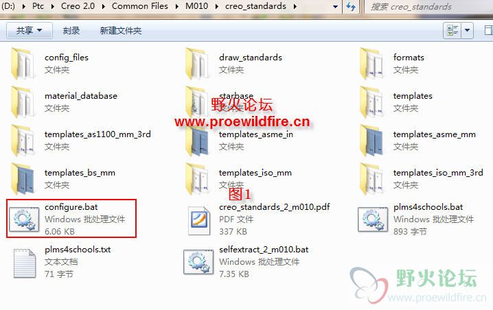

为了帮助用户快速安装和配置 Creo Parametric,Creo 2.0 在安装后的程序目录下提供了一个名称为“creo_standards” 特殊的文件夹。
如果你安装  Creo 2.0 的时候使用的是默认的安装路径,那么 creo_standards 文件夹是在 C:\Program Files\PTC\Creo 2.0\Common Files\M010 这个路径下面。(如果你的creo安装在D:\Ptc下,那么  creo_standards 文件夹在 D:\Ptc\Creo 2.0\Common Files\M010 下面)
在 creo_standards 目录下面,有很多用来配置 Creo Parametric 的文件和文件夹,如下图1

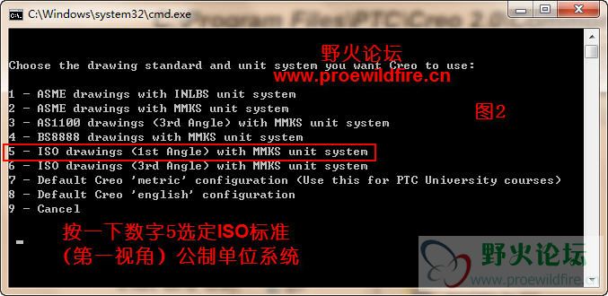

通过运行图1中的 configure.bat 文件,我们可以快速并自动的配置 Creo Parametric 使用选择的系统单位和绘图标准,如下图2

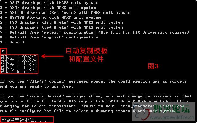

出现上面的窗口后,按一下数字5选定ISO标准(第一视角)公制单位系统(如果你需要的是其他选项,可以根据自己需要选择),如下图3
之后按任意键对话框退出上面的配置程序,如果你的上面的操作中出现了 "Access denied" (拒绝访问)的提示,请修改 Common Files 这个文件夹的权限为你完全控制,然后重新运行配置程序。

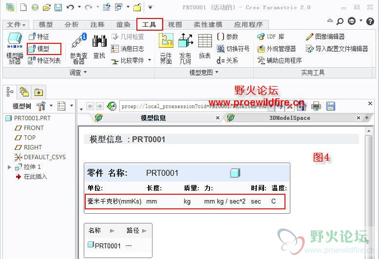

如果你的  Creo Parametric 在刚才配置之前是打开,请关闭她并重新启动,然后我们随便新建一个零件来看看模型的单位,点工具,模型,如下图4
