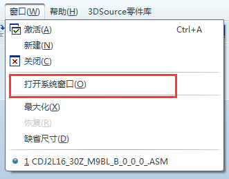

发表于 2017-2-15 09:56 | 显示全部楼层
proe自带有这个功能,我的做法是:
设置要清楚旧版本的目录为工作目录,点击窗口菜单------打开系统窗口------输入purge-----回车----完成!
