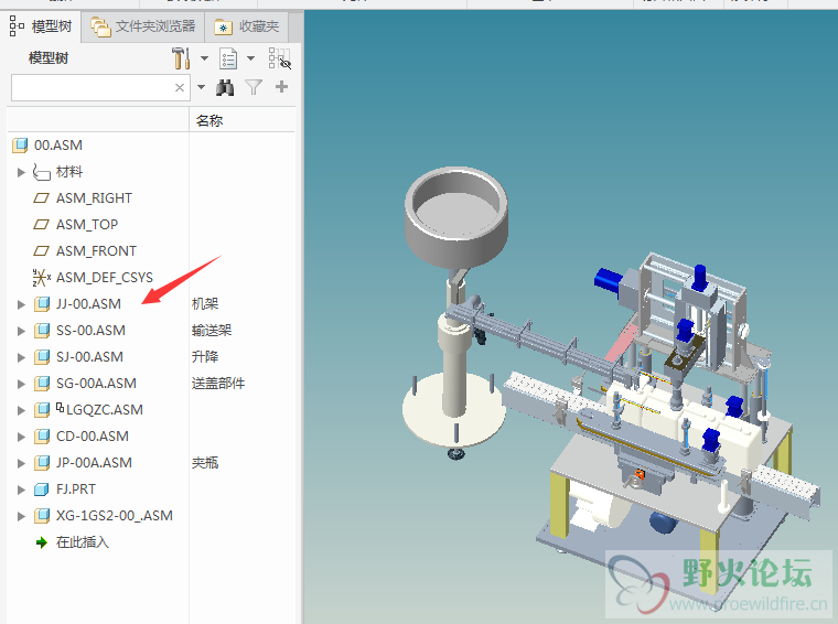

点击任意一个模型,模型树就被自动展开。如何关闭自动展开,就像PROE里面一样,点完左边的模型树不展开。

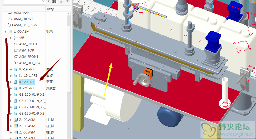

图1模型树是收缩起来的。点击后就像图二这样自动展开了。

 楼主| 发表于 2017-1-10 14:32 | 显示全部楼层
hbabc 发表于 2017-1-7 01:03
不点三角形还 展开吗?
点第二幅图片的红色零件模型(黄色箭头指向),左边模型树就自动展开了。

发表于 2017-1-11 10:06 | 显示全部楼层
config 中设置  auto_locate_in_tree  no
试一试

 楼主| 发表于 2017-1-11 11:29 | 显示全部楼层
试一试
非常感谢。就是这个效果
