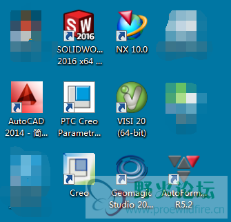

SOLIDWORKS 2016 x64  我试验了下, 直接复制粘贴出来的,  CAD和 SW 是可以直接在界面中复制粘贴, 不需要导入导出的,在CAD界面里面 Ctrl+C   到SW里面Ctrl+V
这个档案的来源 应该是在SW界面里面 Ctrl+C 到CAD里面Ctrl+V  保存的。
   不知道我的说法你清楚没
153
179
发表于 2016-12-5 19:38 | 显示全部楼层
wo z我这几个软件都试验过, 肯定是SW

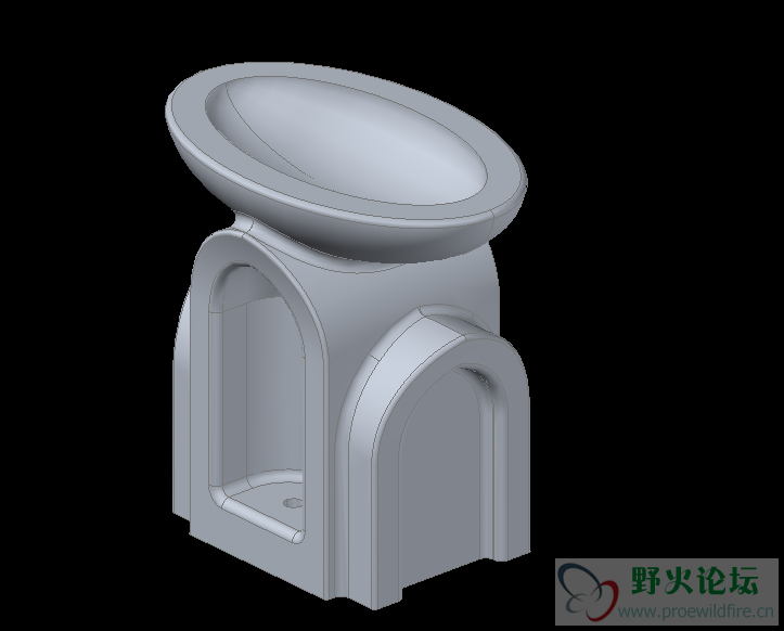

发表于 2016-12-6 08:27 | 显示全部楼层
dwg.zip
125.95 KB, 下载次数: 1
售价: 2 金钱  [记录]
已转 STP 格式

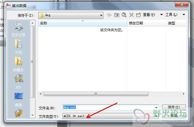

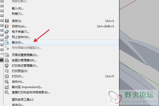

发表于 2016-12-6 16:47 | 显示全部楼层
CAD输出 如图所示的 sat格式文件再导入proe

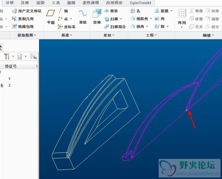

发表于 2016-12-6 16:49 | 显示全部楼层
导入后有一个优点小破面
