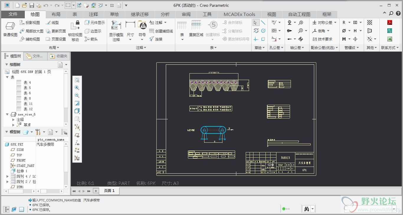

       汽车多楔带以PK型应用最为广泛,参考GB13352-2008《汽车多楔带》,但是PK带的长度,楔数时有不一样,难道每一个规格都要出一张图纸吗?答案是否定的。现在很多公司都是在用autocad在制作产品图纸,效率低下,而且后期修改不方便。为此,我制作全参数的PK带的模型与工程图,与大家分享。
      修改文件名 3PK,4PK,5PK...12PK,再生就可以了,还要修改有效长度,因为不同的长度公差是不一样的,长度最大3000;
