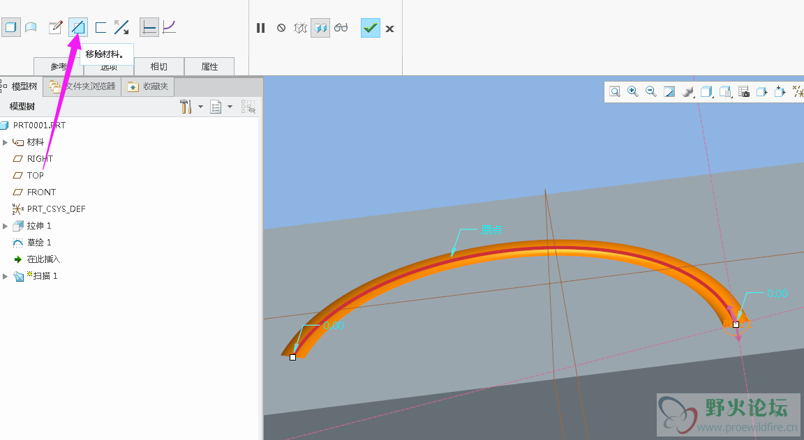

图示中的这种切割命令在哪里打开。求大神指导。

发表于 2018-1-29 10:13 | 显示全部楼层
那是扫描切除,扫描的时候选切除就是

是不是版本不同,图标不同啊,我拿cero3.0画出来了,感觉命令图标和操作步骤和他这个不一样啊

在creo里面没有将扫描切口这个命令拉出来,你需要到搜索栏里面搜索“继承”这个命令,选择扫描切口的命令

发表于 2018-1-29 10:32 | 显示全部楼层
这样应该就能做到同样的需求了哇

对的,我就是用的这个命令,可能版本不同,显示不同
