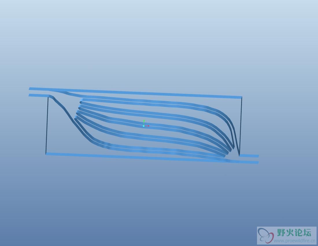

我用Excel中的坐标数据在AutoCAD中画了一个冷却板中的流道图,然后将其导入到ProE中,但是应该怎么才能拉伸成一个实体的冷却板(内部管道的截面为长方形)
求点拨一下,谢谢了

用ATUOBUILDZ

下图这样的?
 楼主| 发表于 2017-4-14 17:42 | 显示全部楼层
外部是个冷却板,所以内部流道的宽度要小于外部冷却板的厚度。。
