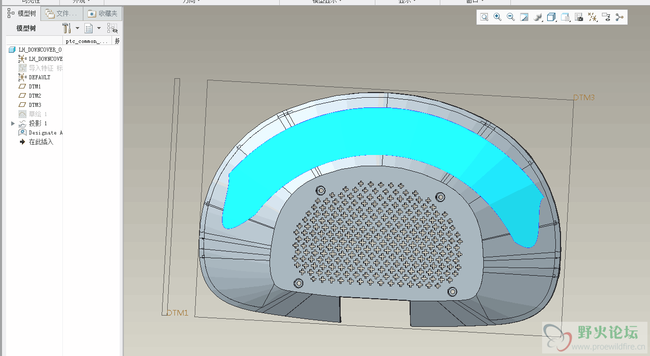

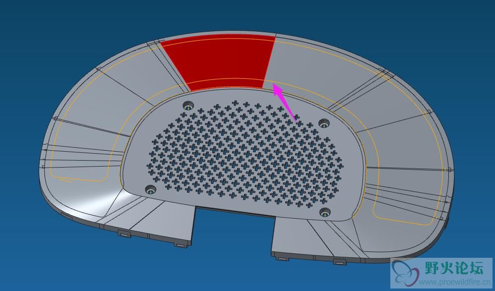

一个完整曲面如何切割?
有助于解决偏移实体以及外观颜色操作;
如下红色面如何沿着黄线裁切,曲面切割不行。

楼主跟我聊过,问题是在环形的一系列曲面中间单独涂色,试过用0间隙的曲面覆盖会显示错位。各位有什么好的办法没?

就是实体面能否切割成两个

我想沿着黄线加颜色
L 2018/3/7 16:53:48
长征2F-ㅏかま 2018/3/7 16:54:07
16:54:16
长征2F-ㅏかま 2018/3/7 16:54:16
你看 选中后多了上下两部分
长征2F-ㅏかま 2018/3/7 16:54:31
通过复制面剪切的话也不行的
长征2F-ㅏかま 2018/3/7 16:54:50
要实体上的面才可以的

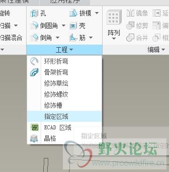

发表于 2018-3-7 17:28 | 显示全部楼层
https://pan.baidu.com/s/19Ndi-STjaod6suFzyytz6w
模型已经修改,
命令:指定区域
参与人数 2威望 +1 金钱 +5 收起 理由
iskgjj + 5 如果仅是着色 修饰草绘就可以了
chenxl423 + 1 热心助人

这个曲面实在是太乱了,如果设计优化一下应该是可以直接分割的
