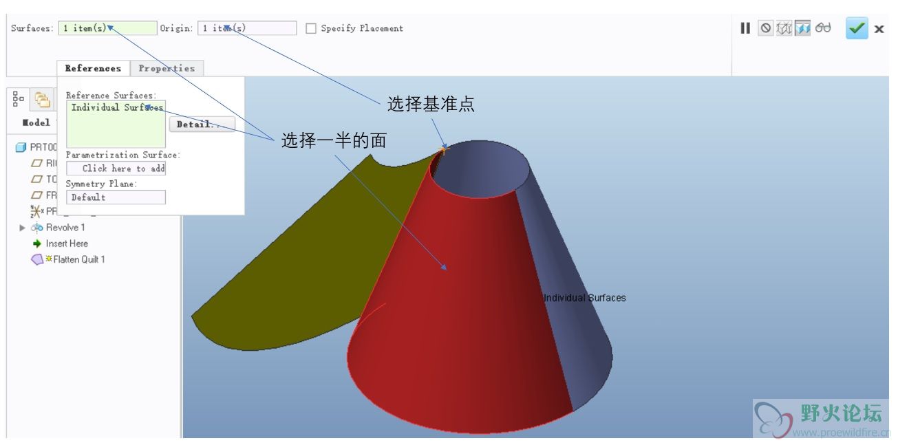

圆锥体怎么展开面组?我这个不知道为什么怎么也打不开
发表于 2018-1-3 22:48 | 显示全部楼层
可以先展开一半,如图
flatten quilt
flatten quilt
189
288

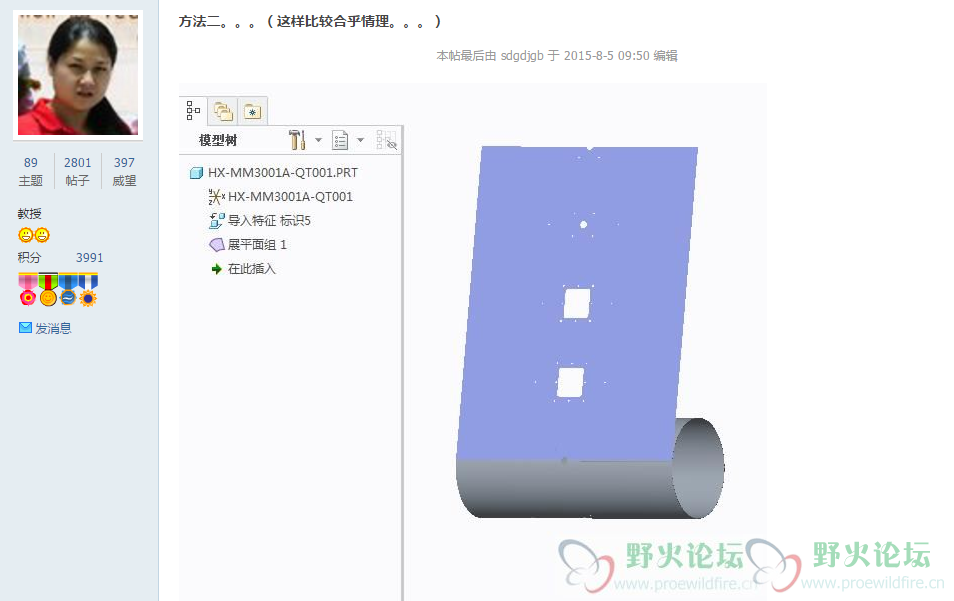

发表于 2018-1-4 08:08 | 显示全部楼层
应该是曲面展开而不是实体展开

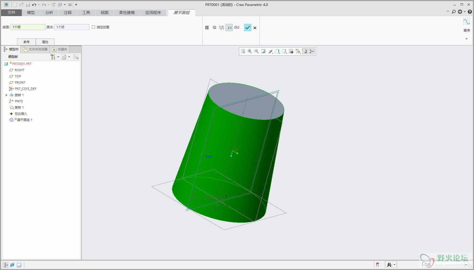

发表于 2018-1-4 15:34 | 显示全部楼层
这样算是打开了吧

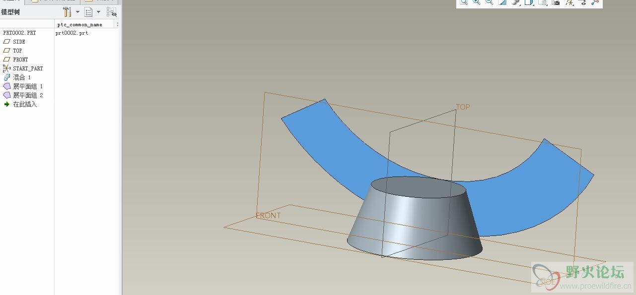

发表于 2018-1-5 13:56 | 显示全部楼层
复制面,再展开
 楼主| 发表于 2018-1-6 16:42 | 显示全部楼层
z0sen 发表于 2018-1-3 22:48
可以先展开一半,如图
其实我是想一次性360°就全部展开
 楼主| 发表于 2018-1-6 16:53 | 显示全部楼层
可以先展开一半,如图
这样子,但是我做出来却总是错误。。。脑子不够用了

发表于 2018-1-18 16:53 | 显示全部楼层
圆柱体一般有两个面,展开的时候两个面全选就好了
