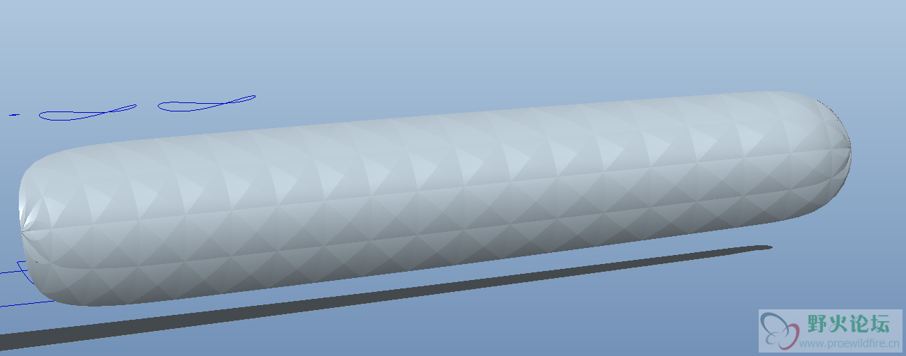

求大神帮忙啊
这种纹理
这种纹理

发表于 2016-11-12 16:26 | 显示全部楼层
旋转剪切,竖着剪切剩下的就是这个形状了
发表于 2016-11-12 21:05 | 显示全部楼层
横着旋转切除,竖着拉伸切除试试

 楼主| 发表于 2016-11-14 09:08 | 显示全部楼层
183248281 发表于 2016-11-12 16:26
旋转剪切,竖着剪切剩下的就是这个形状了
只有一个面,剪切什么的应该用不了吧
 楼主| 发表于 2016-11-14 09:09 | 显示全部楼层
付顺 发表于 2016-11-12 21:05
横着旋转切除,竖着拉伸切除试试
只有一个面~~
86
111
发表于 2016-11-14 13:43 | 显示全部楼层
应该是用关系式+图形扫描出平面,然后环形折弯做的吧

发表于 2016-11-14 14:52 | 显示全部楼层
japologize 发表于 2016-11-14 09:08
只有一个面,剪切什么的应该用不了吧
曲面拉伸合并
