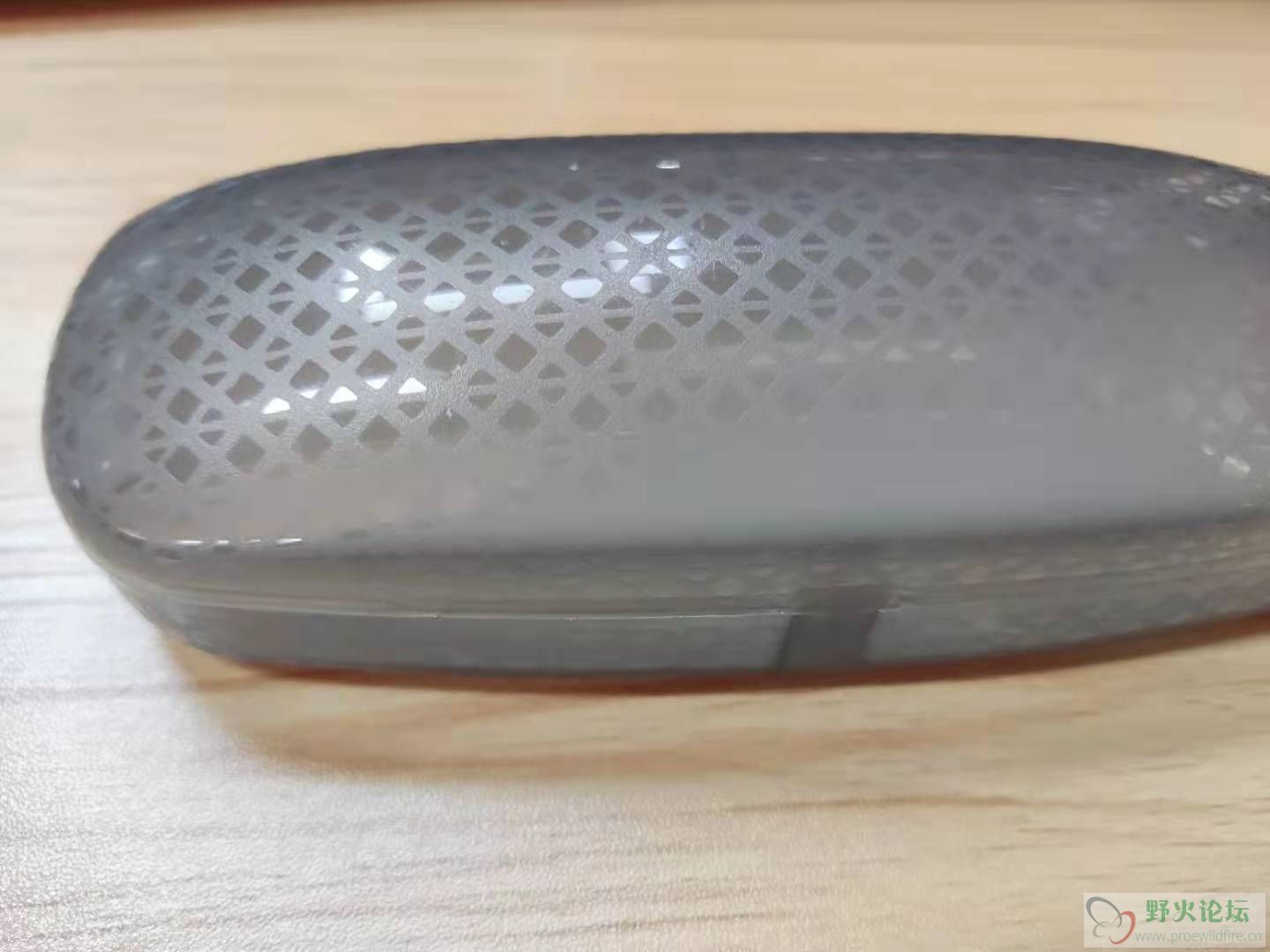

这个是眼镜盒,这些纹理是跟随曲面走的,求助大神这个建模怎么做出来

首先复制出那个曲面,展平面组,画好一个纹路再阵列,最后展平面组变形。

这种纹理不用画的吧?不是渲染做效果的吗?产品模具晒纹

我建议你使用包络命令,包络命令就像是一个图片贴在面上的感觉。你发的图片给人的感觉就像是网状的图片贴在物体表面的感觉。

做模具的话确实是晒纹,主要领导想画出来3D打印看下效果

用简单的图形在边上是可以做的,用我想要用的图形在中间大部分区域也可以做,但是到边上就失败了,我做的图形是阵列的英文logo,不知道是不是太复杂的草绘不能用在变形太大的地方

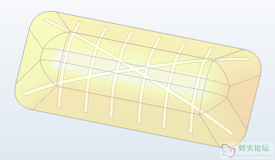

可以试试用轨迹筋,再用偏移曲面后实体化。这个纹路高度只有0.01,好像不是3D打印可以打的精度吧,难道是成型后打磨吗?

这个方法很少见,非常感谢!确实是3D打样不出这个精度,如果打的话可能会把高度改高,做货的时候再用晒纹做低高度的。因为我要做的纹理是阵列的LOGO,草绘复杂而且尺寸小,另外纹理要延伸到侧面,不太好弄
