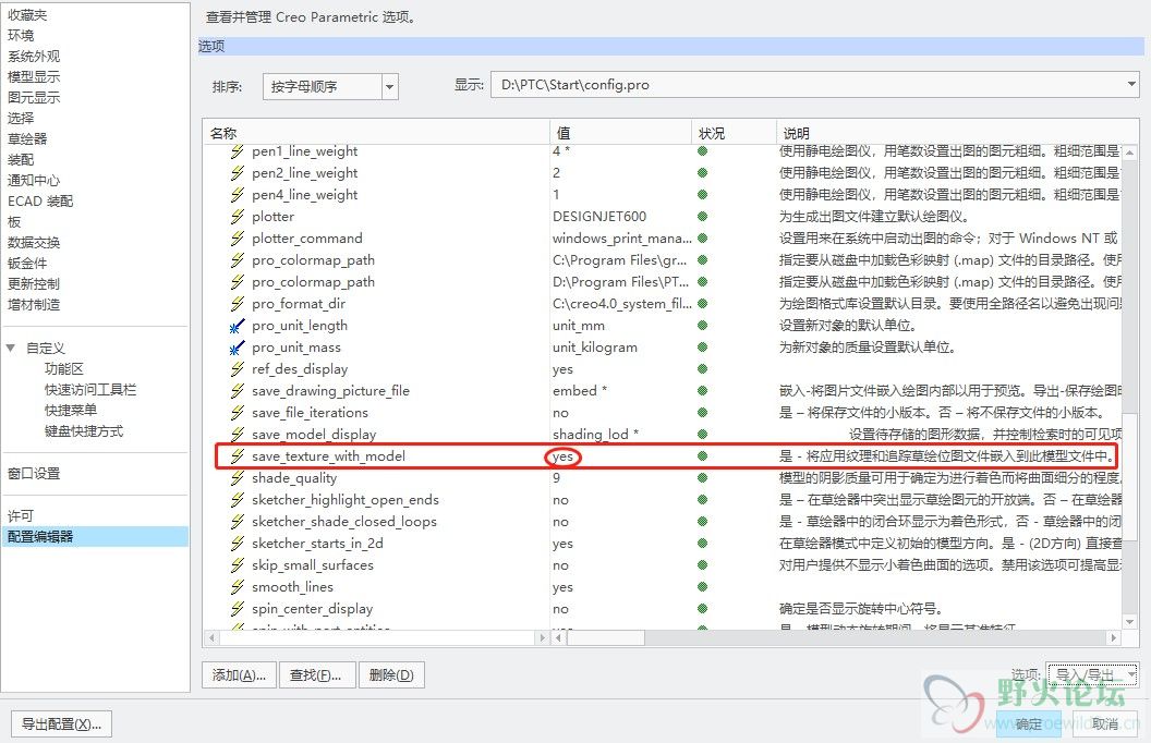

[原创] Creo/Proe纹理、贴画、凹凸模型重新打开不显示问题解决
47
发表于 2021-1-16 09:46 | 显示全部楼层 |阅读模式
打开Creo或Proe软件,文件→选项,点击配置编辑器,添加图示设置后,将配置文件导出覆盖原配置文件,这样,下次打开带贴画的模型时,贴画就不会不显示了。
