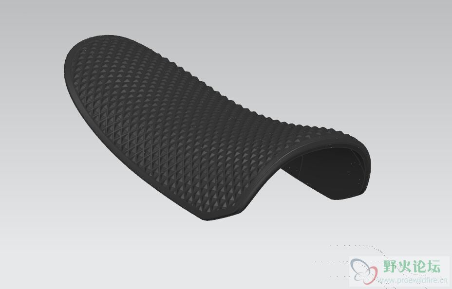

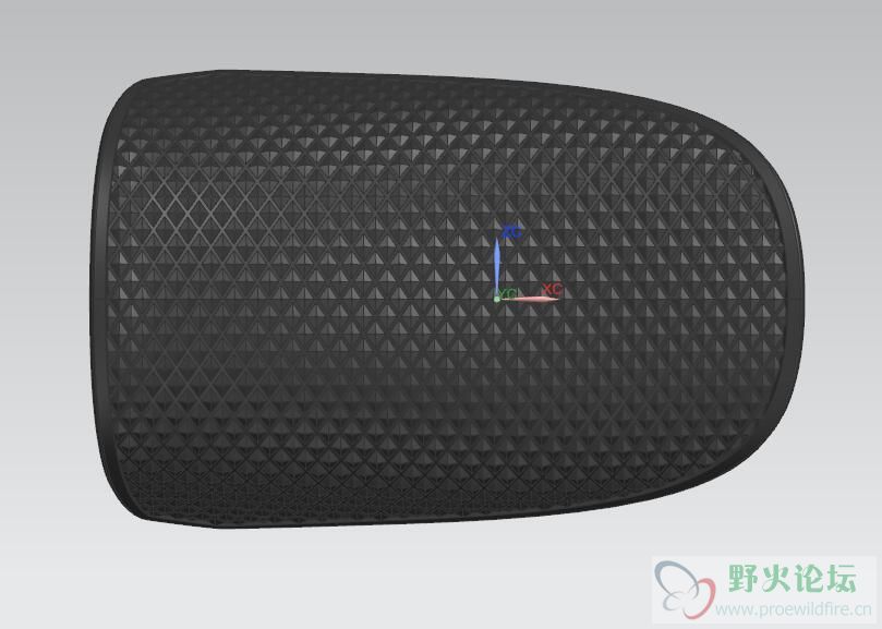

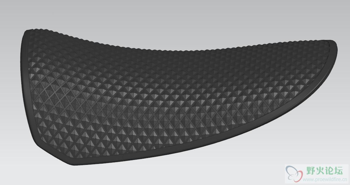

发表于 2021-5-27 14:12 | 显示全部楼层
平面阵列,环形折弯

 楼主| 发表于 2021-5-27 14:24 | 显示全部楼层
qiyou 发表于 2021-5-27 14:12
平面阵列,环形折弯
我大概是有思路了,是不是沿着截面线的轨迹折弯?

发表于 2021-5-27 14:30 | 显示全部楼层
论坛有好多类似的图的,搜环形折弯

发表于 2021-5-27 14:32 | 显示全部楼层
一般都是曲面展平做的。
cor_8.prt.rar
317.59 KB, 下载次数: 86

 楼主| 发表于 2021-5-27 16:40 | 显示全部楼层
Mr.H 发表于 2021-5-27 14:32
一般都是曲面展平做的。part上传不了我也是没办法的
大神,可以上传压缩文件的,线把文件压缩一下,在上传,万分感谢!!!

发表于 2021-5-27 16:48 | 显示全部楼层
展平

发表于 2021-5-27 17:20 | 显示全部楼层
可以上传rar

发表于 2021-5-28 08:42 | 显示全部楼层
已经上传
