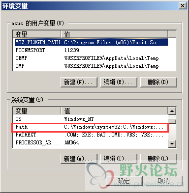

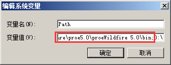

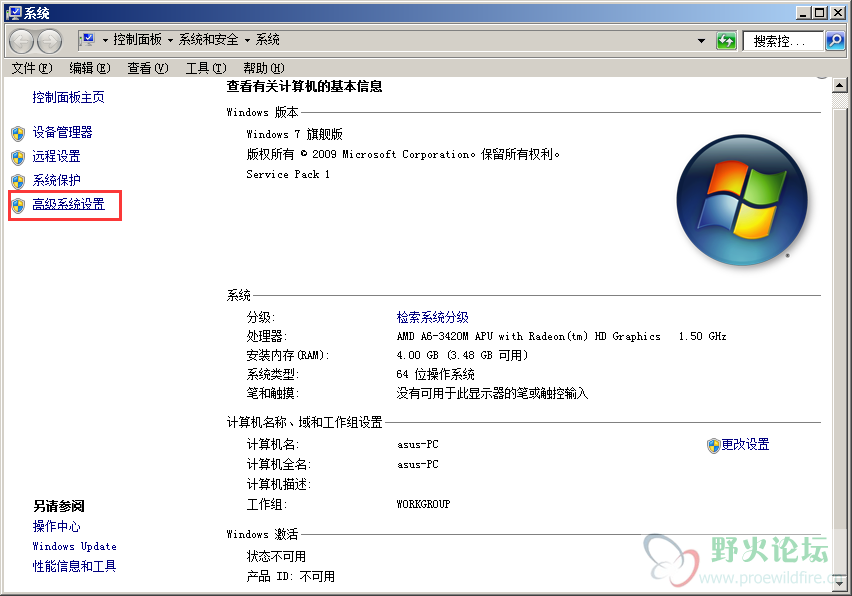

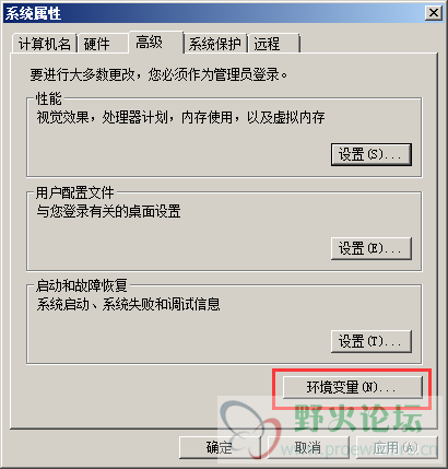

发表于 2016-11-7 18:25 | 显示全部楼层
附图说明吧!
找到高级系统设置
找到高级系统设置
打开环境变量
打开环境变量
在下面找到Path变量
在下面找到Path变量
打开,把ProE的bin文件路径添加进去,注意前后有分号。确认重启软件试下
