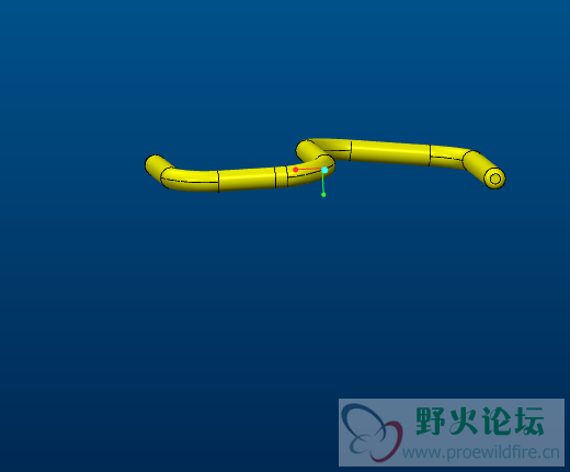

这是想做一套压铸模,但是不知道曲面哪里出问题了。或者大家有更好的做这个产品模具的方法,麻烦大家帮帮忙啊,谢谢啦。
产品图
产品图
用曲面进行实体化切除后得到的下模具 样子

发表于 2020-3-27 14:35 | 显示全部楼层
把分型面偏移0.05,分开后再偏移回去

发表于 2020-3-27 14:40 | 显示全部楼层
边界沿伸不了 你把这个沿伸后在修剪就可以了

 楼主| 发表于 2020-3-27 15:58 | 显示全部楼层
kusoray 发表于 2020-3-27 14:35
把分型面偏移0.05,分开后再偏移回去
说到分型面,还有其他的做法吗,我感觉这样不太理想。我用扫描的方法做,绘制扫描中心线也不是都相切,存在一些问题,复制,逼近以后才能扫描的。

 楼主| 发表于 2020-3-27 15:59 | 显示全部楼层
想问一下,你是用单侧边的方法找到这个缺口的吗

发表于 2020-3-27 16:07 | 显示全部楼层
差不多是这个做模具的话就是要沿伸切除,有些地方需要边界混合补面,不然的用em也是要延长边界的,或者你ug画图也是要沿伸的,没有遇到你这样画图的

发表于 2020-3-27 16:14 | 显示全部楼层
寂寞中的飘絮 发表于 2020-3-27 15:58
说到分型面,还有其他的做法吗,我感觉这样不太理想。我用扫描的方法做,绘制扫描中心线也不是都相切,存 ...
这样的直接拉伸就可以了

 楼主| 发表于 2020-3-30 08:10 | 显示全部楼层
kusoray 发表于 2020-3-27 16:14
这样的直接拉伸就可以了
可以仔细讲一下吗
