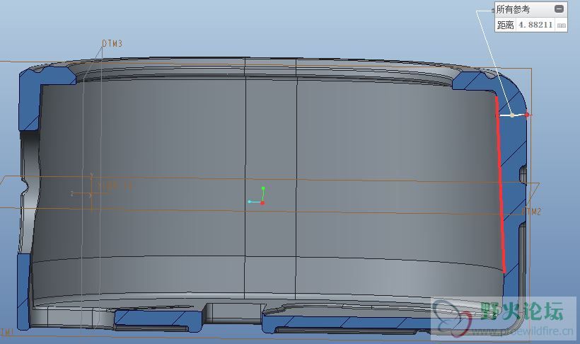

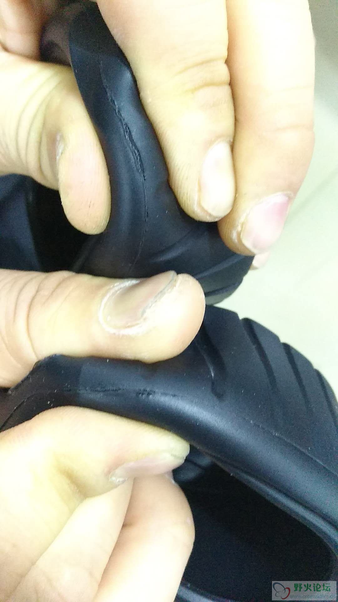

硅胶套开模具,但是合模线位置总是开裂,模具厂换过几种材料还是不行。请问这个问题如何解决呢?

发表于 2018-12-19 17:40 | 显示全部楼层
你这硅胶硬度应该有65°以上吧,可以试着调低点硬度,,壁后也可以改薄一点,硅胶的抗撕裂强度很差的,材料可以试着使用丁晴胶或者EPDM

发表于 2018-12-19 17:44 | 显示全部楼层
看下合模线有没卷口,有就清掉试试.合模线检查没问题就看下上下模温度相差大不大,模温会不会太高,高了容易分层的.调整下参数试试.
合模线要细就要求模厂用P20钢材,不过价钱贵不少.

 楼主| 发表于 2018-12-20 09:23 | 显示全部楼层
iskgjj 发表于 2018-12-19 17:44
看下合模线有没卷口,有就清掉试试.合模线检查没问题就看下上下模温度相差大不大,模温会不会太高,高了容易分 ...
硅胶套上模温度150℃,下模温度155℃。开模时间调成150S了。模具钢材用的45号钢。但是还是有点裂纹。
 楼主| 发表于 2018-12-20 09:25 | 显示全部楼层
何必相恋 发表于 2018-12-19 17:40
你这硅胶硬度应该有65°以上吧,可以试着调低点硬度,,壁后也可以改薄一点,硅胶的抗撕裂强度很差的,材料 ...
硅胶硬度50度的,材料不能换。模具厂也说壁厚改薄一点会有所改善。一会我上传硅胶套横截面图您看一下。
 楼主| 发表于 2018-12-20 09:33 | 显示全部楼层
图片是硅胶套的横截面模型,大家看一下
尺寸位置为合模线位置
尺寸位置为合模线位置
