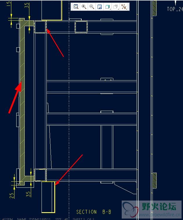

求助:creo2.0工程图中如何“批量修改剖面线的密度”?不想一个一个的改;
装配体零件比较大,剖面线都显得十分稀疏,一个一个改太麻烦了,有没有批量修改的方法?

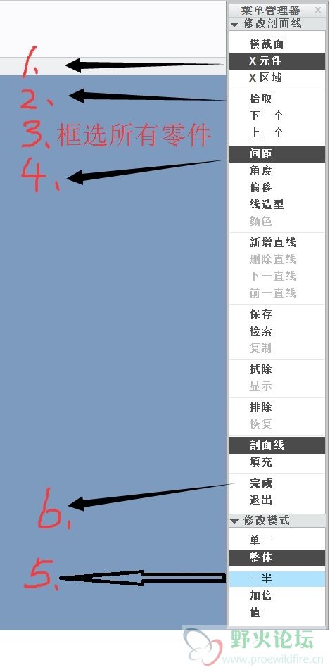

发表于 2016-9-20 15:42 | 显示全部楼层
要想按比例一次性的批量修改剖面线的密度,我也是见招拆招哈,请按步骤试做:
回复 3 0
175
251
 楼主| 发表于 2016-9-20 16:55 | 显示全部楼层
太感谢了,赞呢,完美,又学一招,谢谢,谢谢!赞
