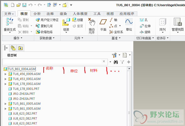

如何在三维图模型树下图号后面添加列,如:名称,单位,材料等。
现在我的creo只有一列,图号列,怎么才能增加其他列?谢谢各位帮忙

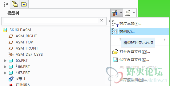

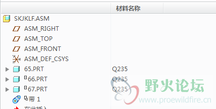

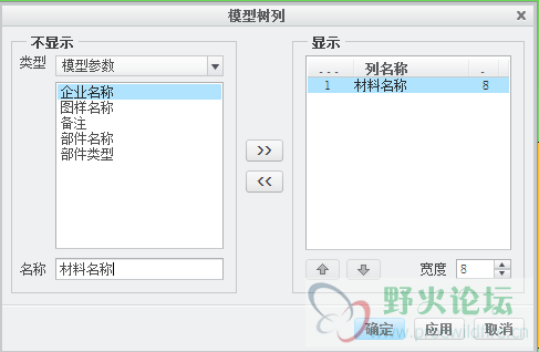

1、选:数列
2、类型选:模型参数,左框中有的参数直接点向右箭头至右框就行,没有的参数可以在下面名称框中书写后点向右箭头

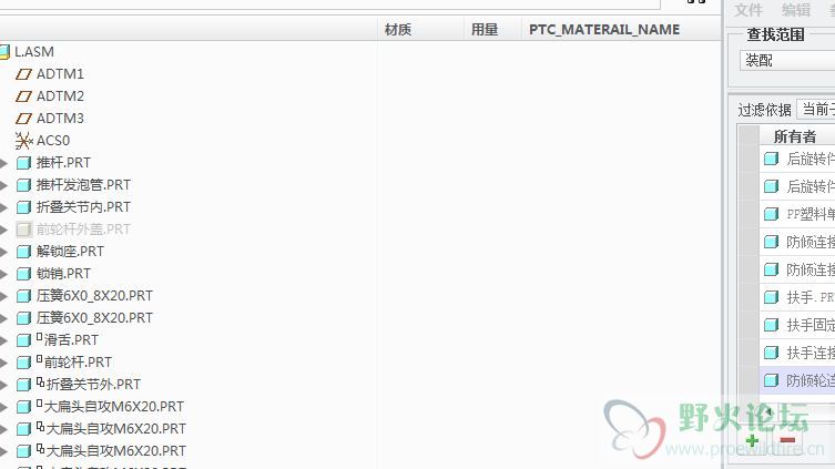

发表于 2019-10-22 20:45 | 显示全部楼层
个人配置,唯一不足是模型树旁边没自动显示设定的材料密度
中文
中文
config.zip
1.5 KB, 下载次数: 82
配置文件
