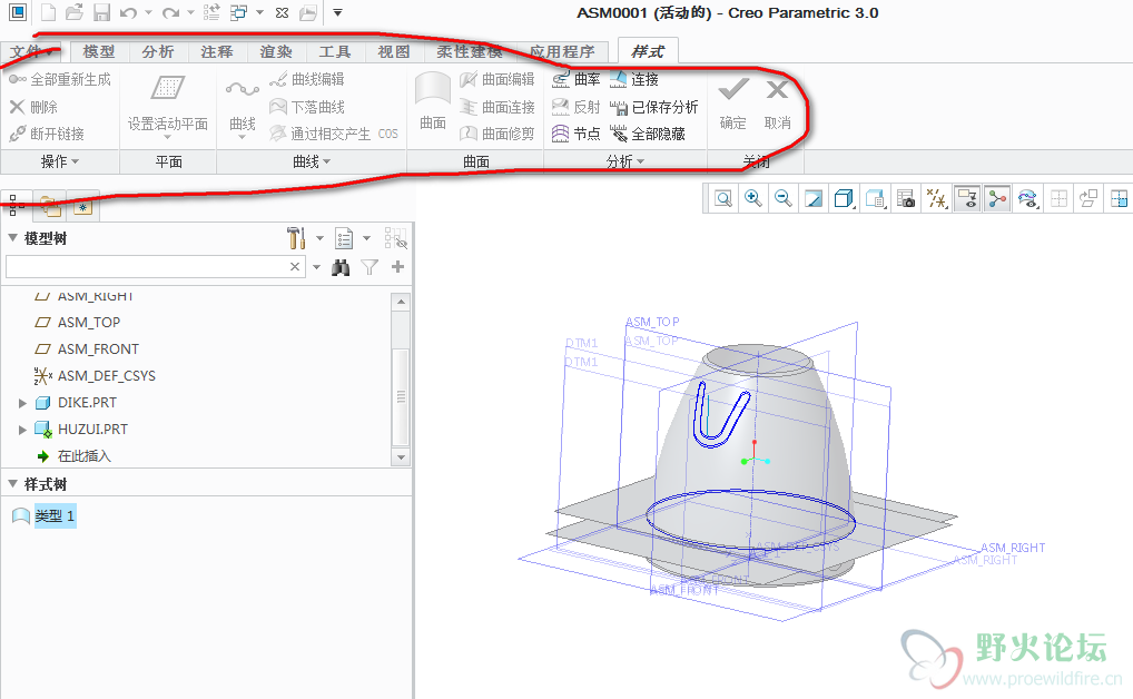

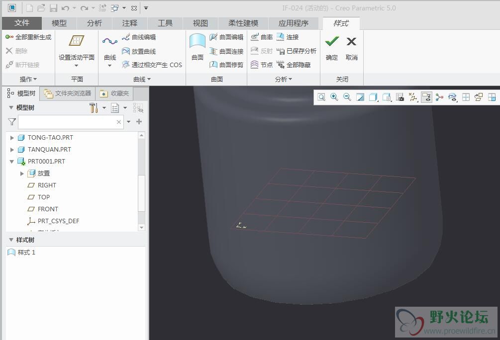

装配中创建元件后,在装配环境中不能用造型吗?为何未点选造型命令前,没有是灰色。点选进去后全是灰色,也无法退出,无法保存?关闭之后什么也没保存?怎么复原?
进去之后全是灰色
进去之后全是灰色

发表于 2018-7-7 16:53 | 显示全部楼层
不会啊,所有命令都和在零件建模环境下一样可用
493
682
发表于 2018-7-7 17:18 | 显示全部楼层
要选择一个平面作为活动平面即可
214
309
发表于 2018-7-8 09:15 | 显示全部楼层
新建面组,按鼠标中键退出。
