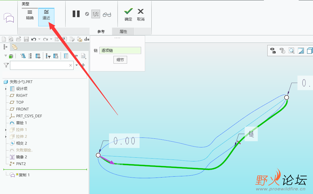

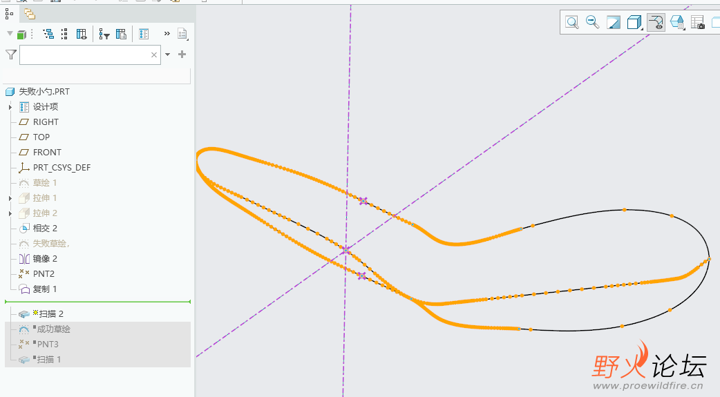

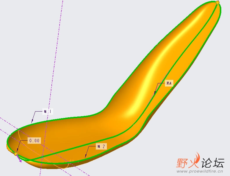

我按照视频教程画一个勺子,选取3条轨迹线进行扫描,第一次选择“原点”、“链1”和“链2”时,根本无法进入草绘环境,我将“原点”那条曲线重新绘制后,再次选择“原点”、“链1”和“链2”就成功了,但我对比两个“原点”对应的曲线,看不出问题出在哪了,想请大神帮忙看下第一次的原点曲线有什么问题。第2张图片中绿色线是成功轨迹,红色线是失败轨迹。

末端不要让他交于一点,这样生成的曲面很容易失败的,线两个末端往回拖一点就不容易失败

跟䓍绘的形状关系不大,把第个䓍绘复制逼近一下,扫描就可以进入䓍绘了
