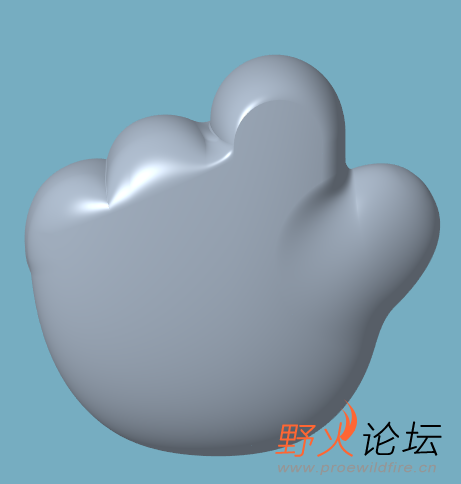

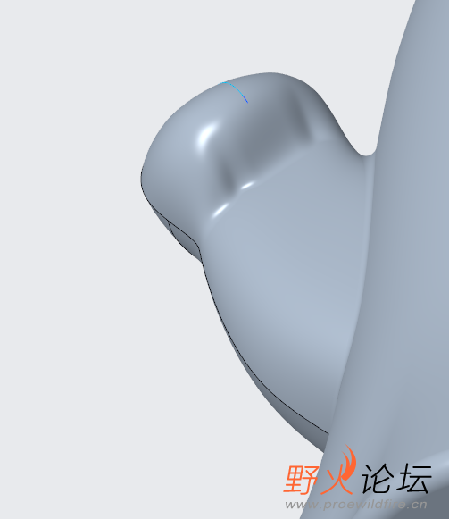

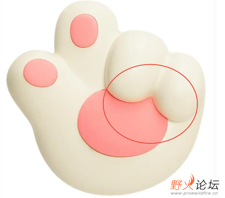

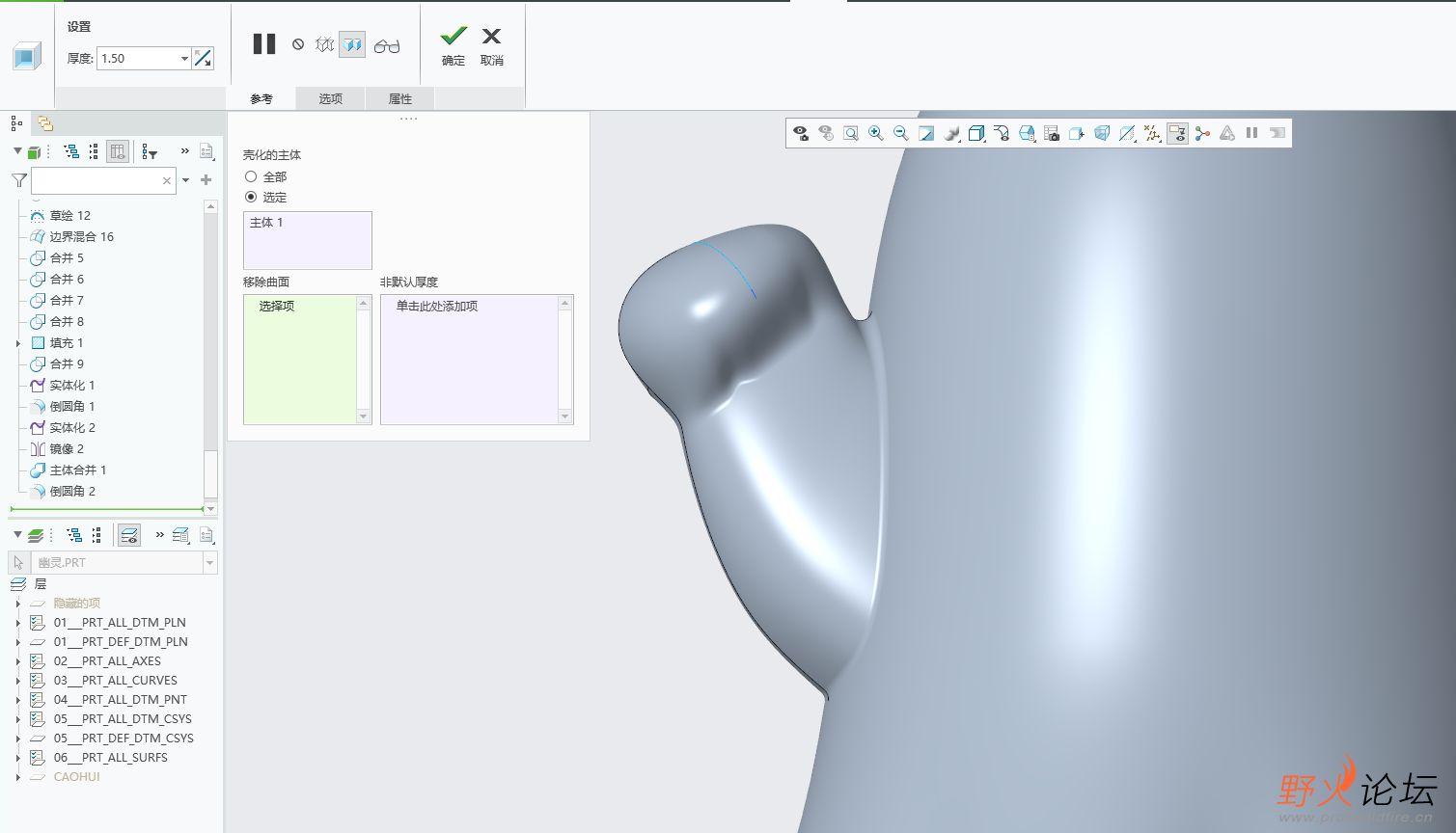

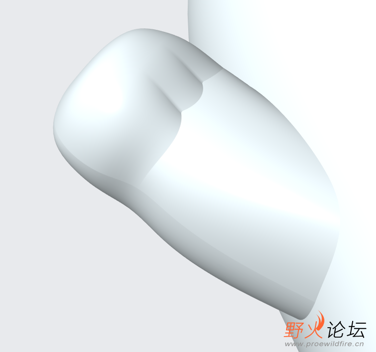

想知道这个爪子的衔接部分怎么画出来图片拍的不清晰效果就类似第三张图片红色圆圈圈起来的部分 感觉自己画出来效果也不理想 而且抽壳也不成功

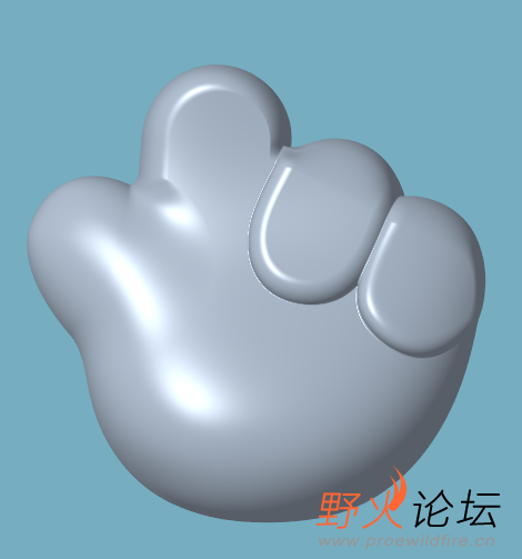

 楼主| 发表于 2026-6-25 11:20 | 显示全部楼层
最后效果图

发表于 2026-6-23 13:49 | 显示全部楼层
这没看出来有曲面的衔接啊,这就是特征的堆叠,注意最小R角和抽壳厚度的把控

 楼主| 发表于 2026-6-23 13:50 | 显示全部楼层
石磊磊 发表于 2026-6-23 13:49
这没看出来有曲面的衔接啊,这就是特征的堆叠,注意最小R角和抽壳厚度的把控 ...
意思是这里直接就是两个曲面相交嘛 对于这个没有好的思路画出来

发表于 2026-6-23 15:38 | 显示全部楼层
这就是曲面建模的基础思路啊,这个没法用语言来描述的

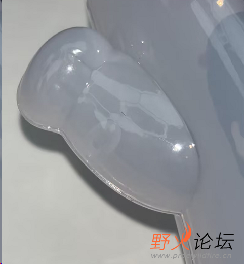

 楼主| 发表于 2026-6-23 15:39 | 显示全部楼层
最后自己试了很多方法最终效果还是比实物差一点 抽壳能到1.5 我看实物差不多就是1.5-2的厚度了

发表于 2026-6-24 10:13 | 显示全部楼层
源文件发出来看看,你这个跟照片还是有比较大的差别啊。抽壳多是小事,复杂的一般多是需要偏移的。

 楼主| 发表于 2026-6-24 10:33 | 显示全部楼层
weh 发表于 2026-6-24 10:13
源文件发出来看看,你这个跟照片还是有比较大的差别啊。抽壳多是小事,复杂的一般多是需要偏移的。 ...
我这源文件加密的发不出来 就是有实物照片然后没什么思路能画出实物的效果

发表于 2026-6-25 15:28 | 显示全部楼层
大概做了一下,没有参照做不准

 楼主| 发表于 2026-6-25 15:45 | 显示全部楼层
石磊磊 发表于 2026-6-25 15:28
大概做了一下,没有参照做不准
效果也很好了 厉害
