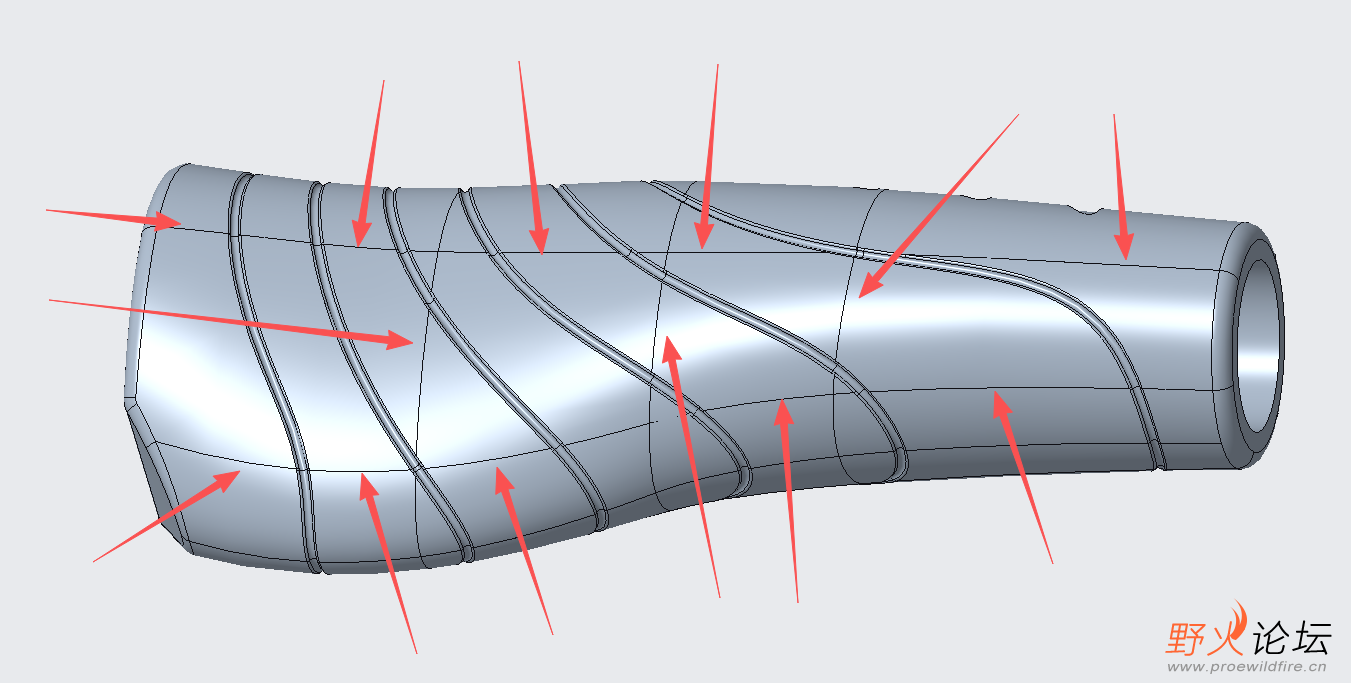

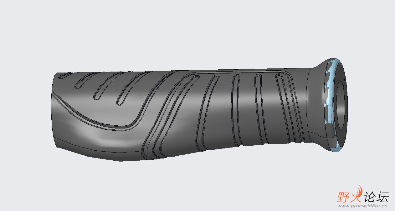

我自己建模了一个车子的把套硅胶,完成后零件表面会存有边界混合时的边界线(与显示样式无关,他是实实在在存在的线条),看起来很杂乱,如何不显示这些线条或者只显示一部分呢,因为我看到别人的零件没有这些线条,这是否与建模习惯有关或是别的什么问题,望大佬解答,抱拳!
自建建模的
自建建模的
供应商给的
供应商给的

发表于 2026-6-10 20:52 | 显示全部楼层
这只是个显示问题,带边着色改为着色就不会显示了。

发表于 2026-6-10 21:25 | 显示全部楼层
边界线如果不连续,是由几条线段组成的就会形成碎面。

发表于 2026-6-11 08:29 | 显示全部楼层
这就是显示问题吧,多个面不是完整的一个面

 楼主| 发表于 2026-6-11 08:41 | 显示全部楼层
你说的没错,但我看别人发过来的图就没有这些线条,很奇怪
 楼主| 发表于 2026-6-11 08:42 | 显示全部楼层
对,能改成完整的面吗
 楼主| 发表于 2026-6-11 08:43 | 显示全部楼层
是的,有没有办法把这些碎面整合成一个面让他看起来没有那么多线条,看起来就跟第二张图一样

发表于 2026-6-11 08:49 | 显示全部楼层
如果是creo12就会有逼近曲面功能可以试试看 但是你这个线条看着像是作图的时候线条是分段的没有逼近
 楼主| 发表于 2026-6-11 08:52 | 显示全部楼层
2970351513 发表于 2026-6-11 08:49
应该是显示样式问题吧
应该与显示样式没关系,我的意思是即使选择带边着色,也想让他看起来和第二张图片一样没有那么多线条

发表于 2026-6-11 10:04 | 显示全部楼层
小刘 发表于 2026-6-11 08:43
是的,有没有办法把这些碎面整合成一个面让他看起来没有那么多线条,看起来就跟第二张图一样 ...
这和你的建模有关,实际上就是线的问题,你的线不是连续的,做出来的面就不是连续的,人家可能是一个步骤直接做出来一个大面,你是分两步形成这个面就会有那道线,然而实际上多出来这道线并不会有什么影响
