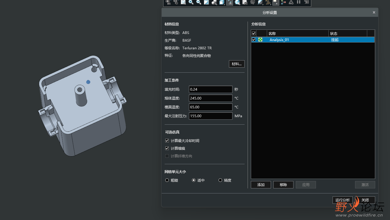

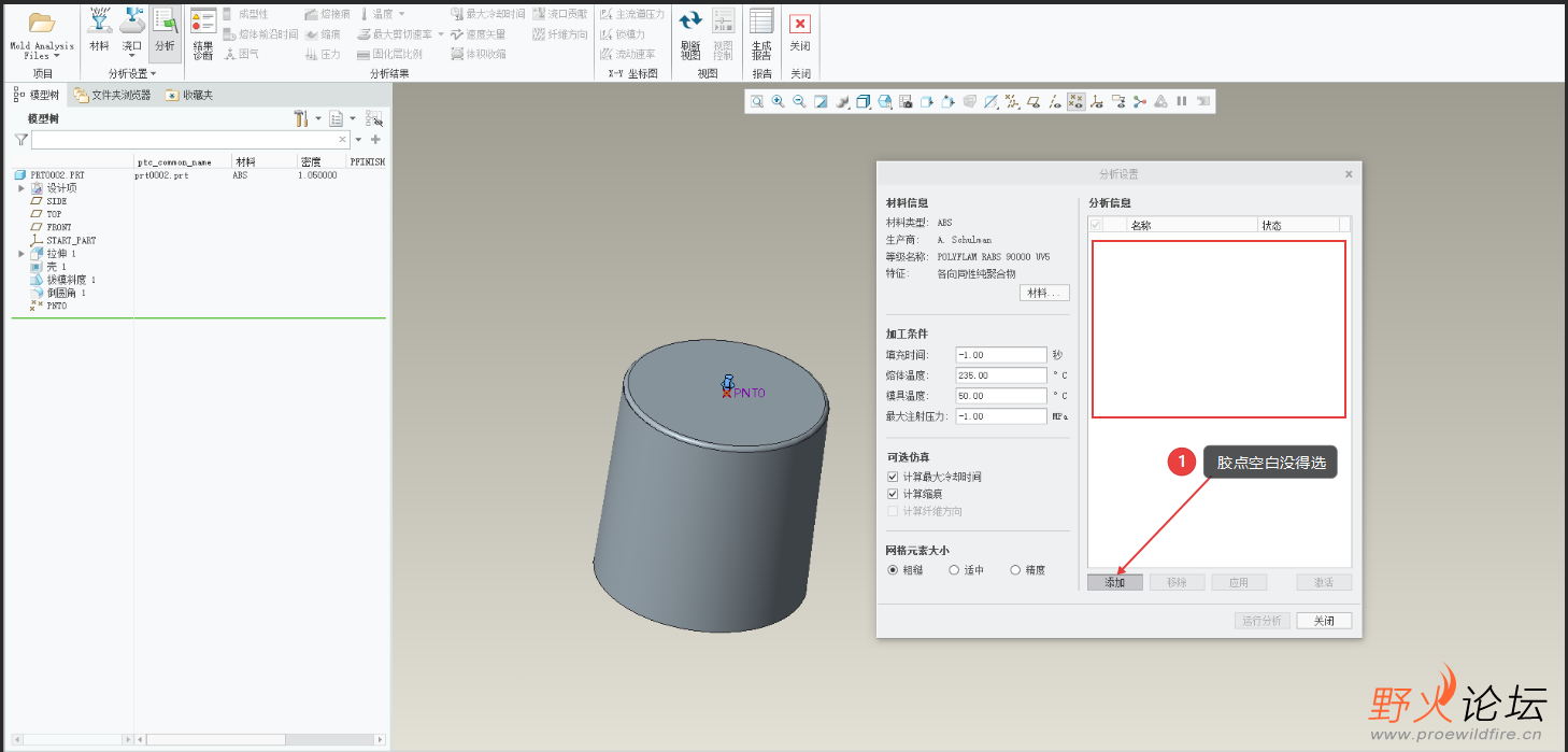

如题:creo版本8.08,想在模流分析模块分析一下塑胶件的设计。材料和进胶点都确定好了,到了分析步骤,进胶点选项是空白的,添加不了,无法进行下一步骤。
有哪位遇到过类似问题的?请教指点一下解决方法
材料选好,进胶点添加了
材料选好,进胶点添加了
道路分析步骤,添加不了进胶点
道路分析步骤,添加不了进胶点

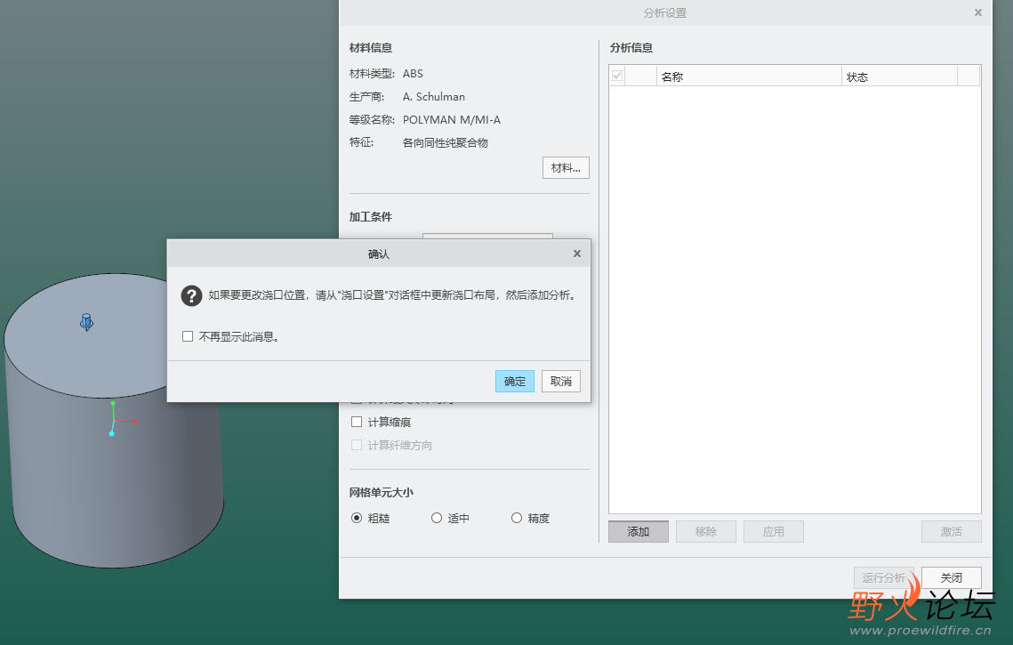

发表于 2026-6-5 10:57 | 显示全部楼层
这个地方是新建分析,你浇口不改的话直接确定下一步,勾选分析直接运行就好
这个模块功能很少,玩玩可以别当真

只是想看大概情况不奢望很准。就是到了分析这一步,就没结果了,就是闪一下

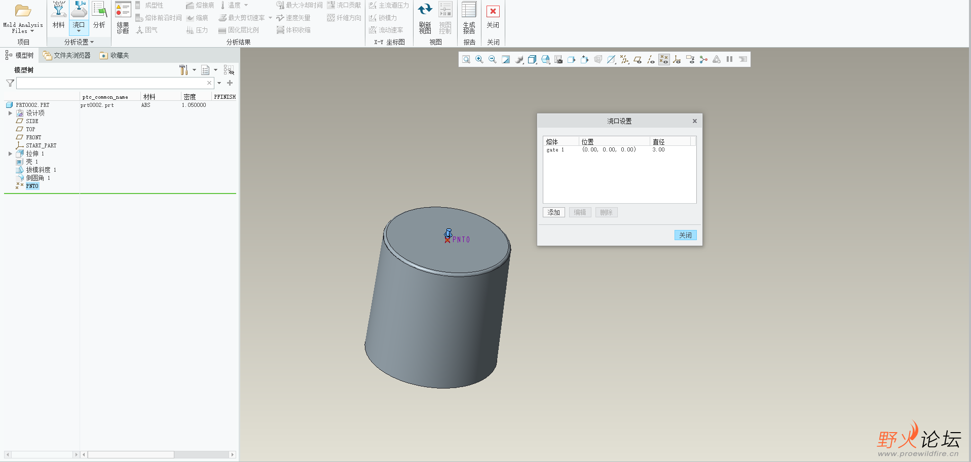

你点一一下自动浇口看看,或者手工自己点一下浇口。两种都试试看能不能解决。我两种都没问题,不知道你的问题出来哪里,或者会不会安装的时候,哪里出了问题。你可以下载我用过的版本,我都试过,没问题

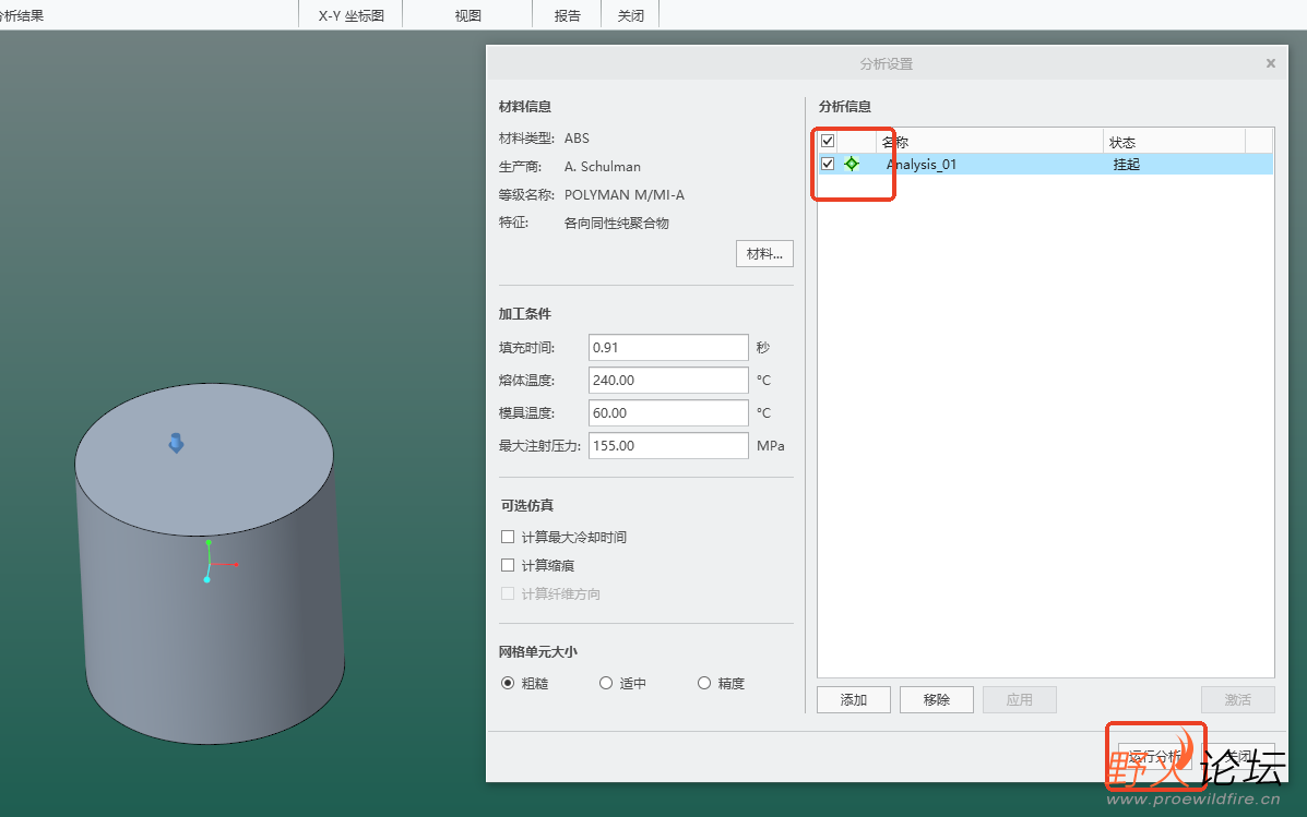

发表于 2026-6-5 11:42 | 显示全部楼层
点“确定”,会出来这个,勾选“分析",点”运行“
我也是8.0的,能用

那确实怪了,我的添加那里的分析信息是空白的,确认的浇口选项没有
