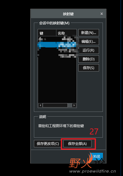

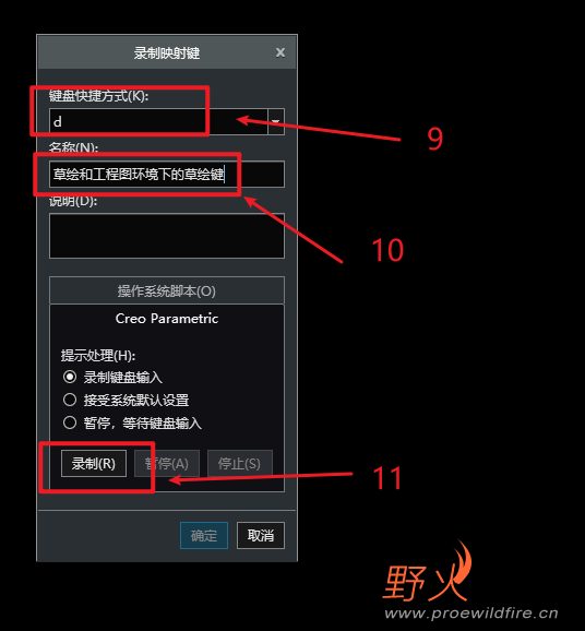

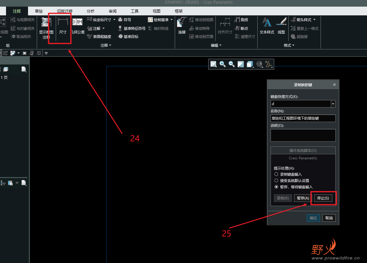

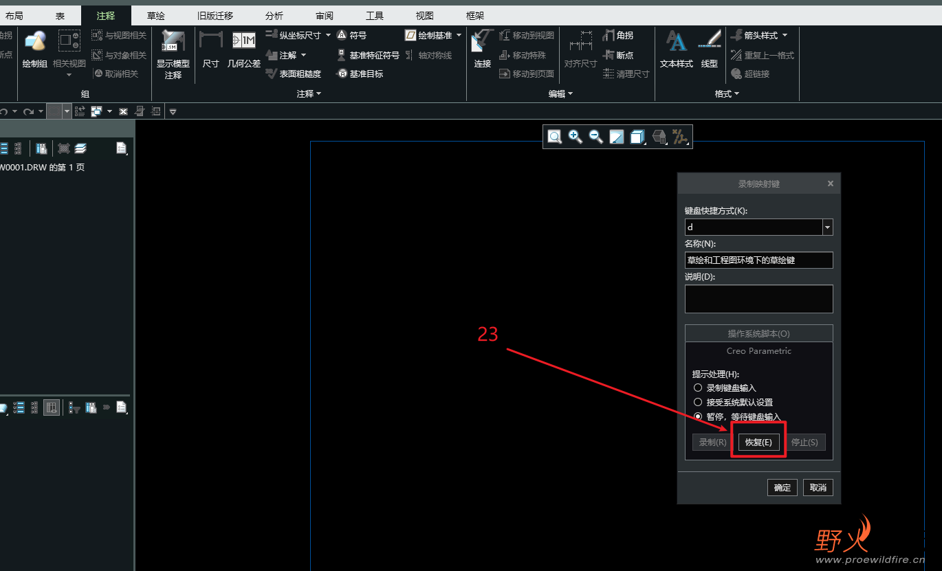

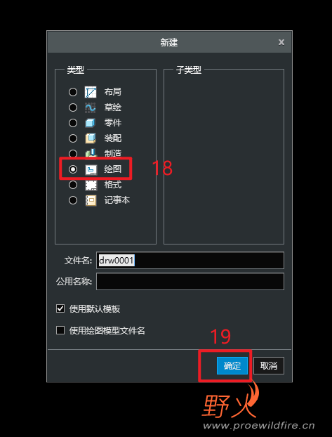

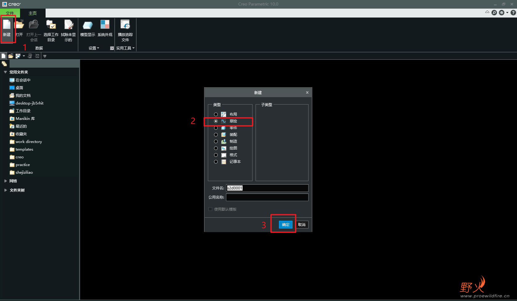

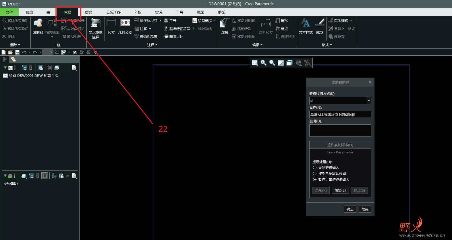

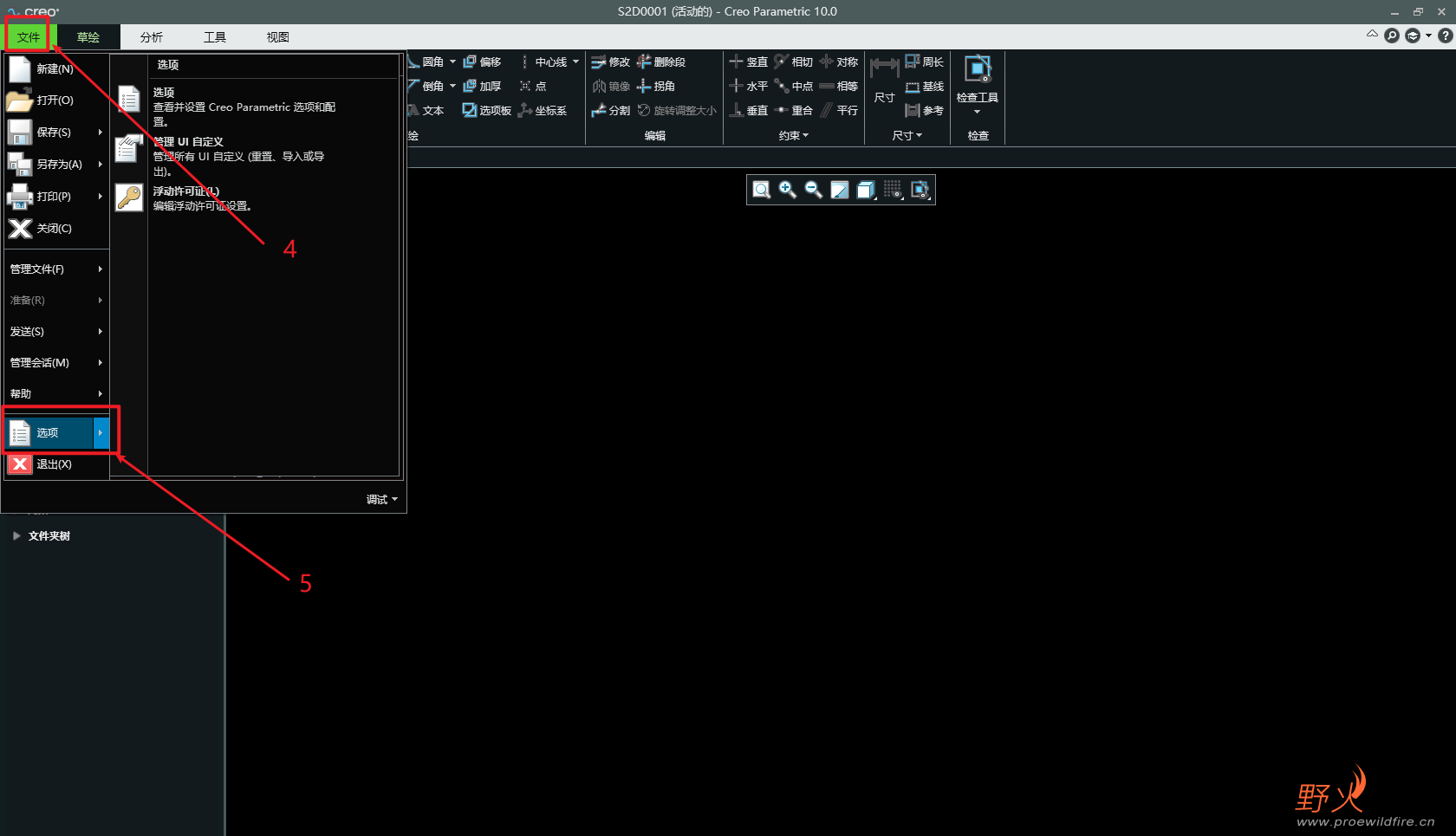

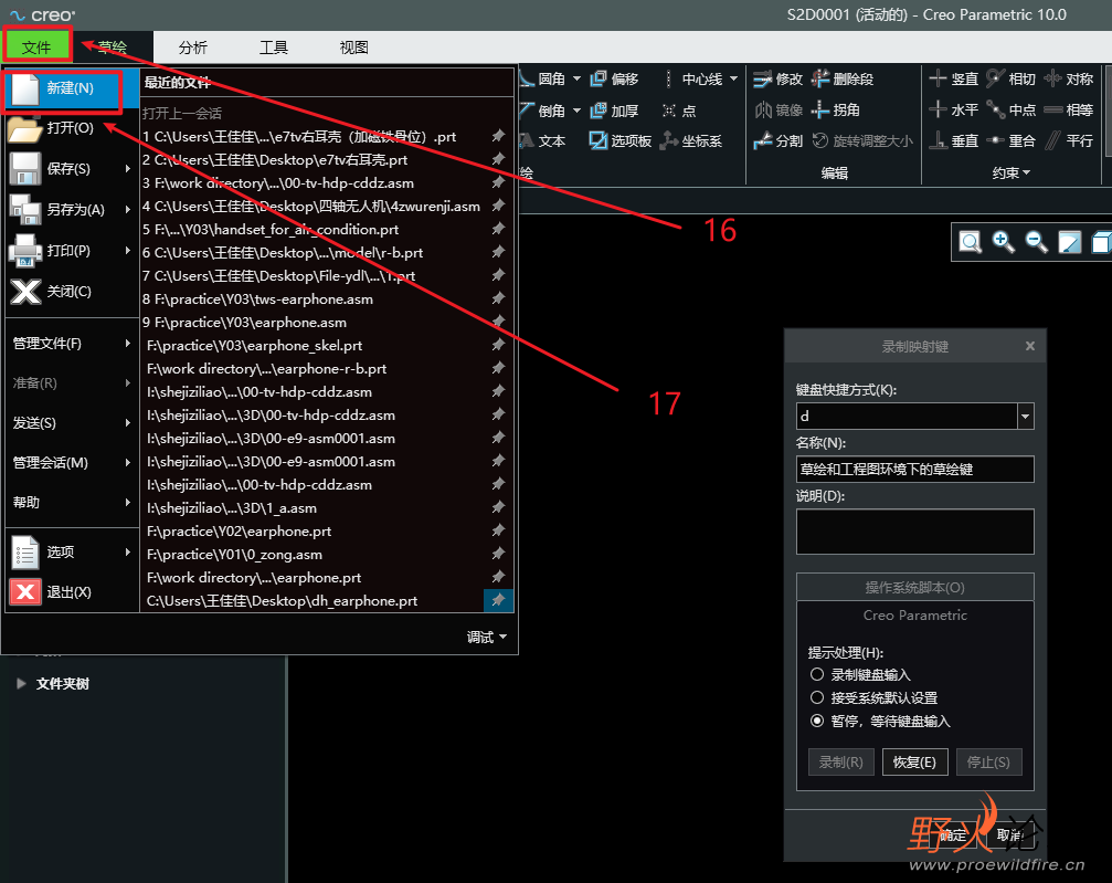

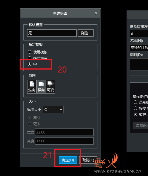

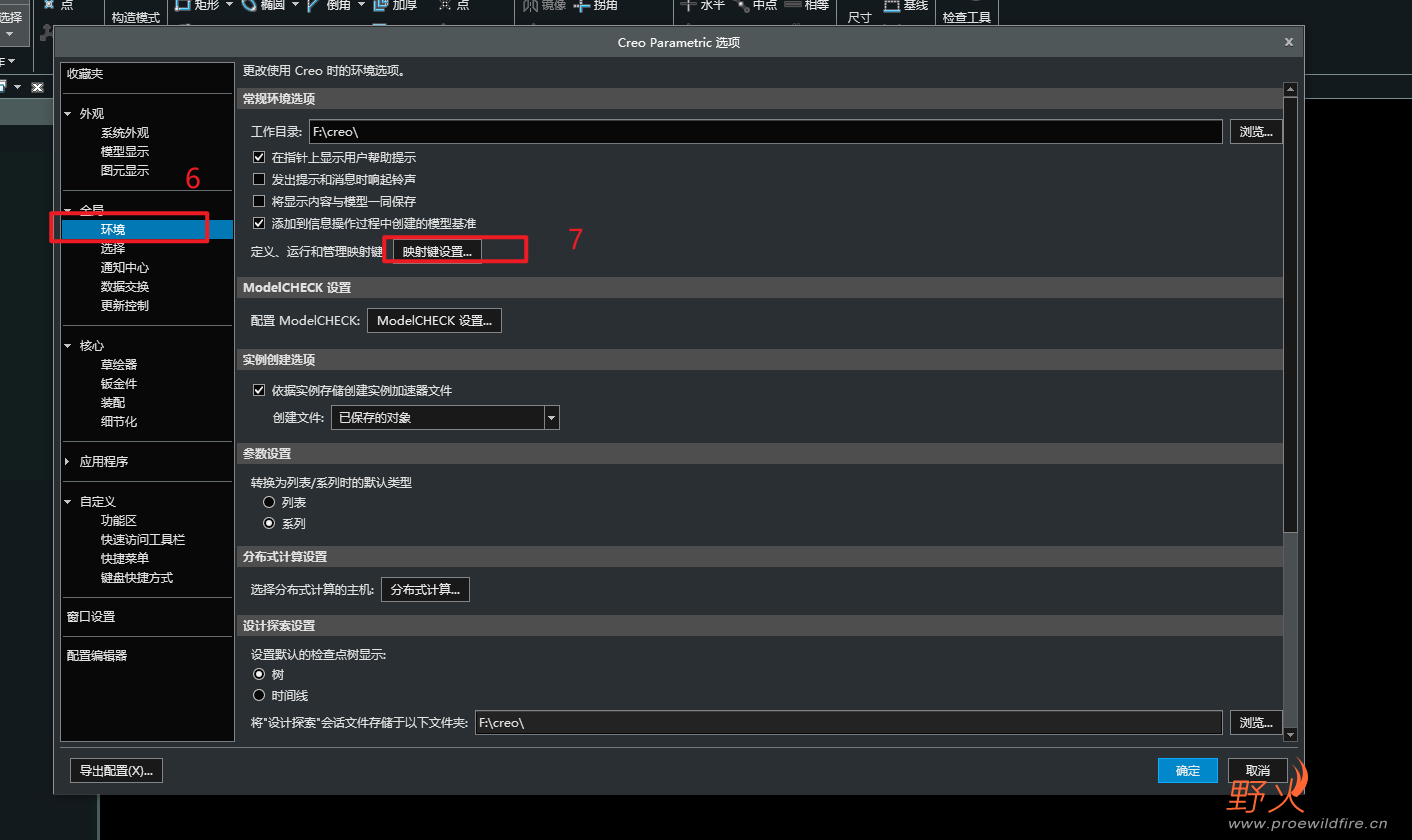

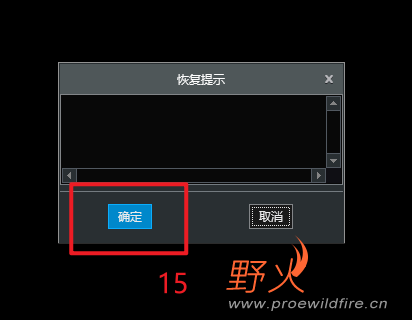

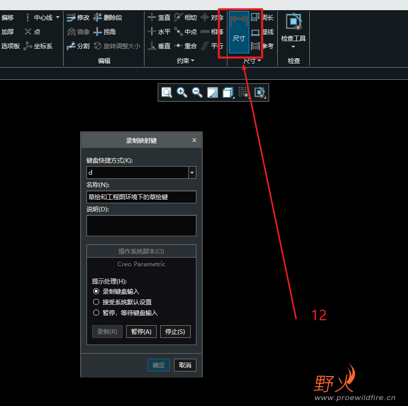

本帖旨在解决不同模式下快捷键无法通用的问题,
这里以 “尺寸” 命令快捷键在 “草绘” 和 “工程图” 中不通用为例,其余命令以此类推;
个人习惯于用字母 “D” 作为尺寸命令快捷键,但在工程图中此快捷键却不可使用,
针对此,本人研究出一种利用映射键解决的方法;

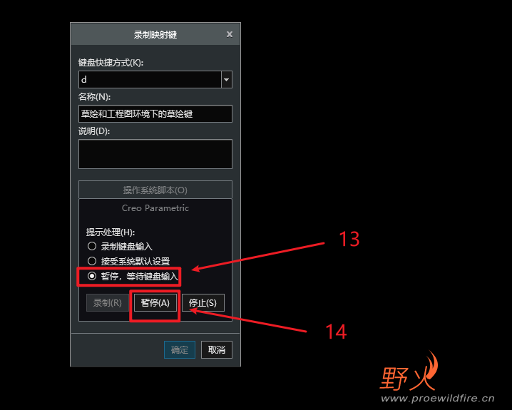

主要原理为:利用映射键设置中 “暂停,等待键盘输入” 功能和 “暂停” 功能,分段录制在不同模式下的尺寸命令,
具体操作如下:
①新建草绘文件
②进行映射键第一段设置
③新建工程图文件
:call: ④进行映射键第二段设置
:call: ⑤保存设置

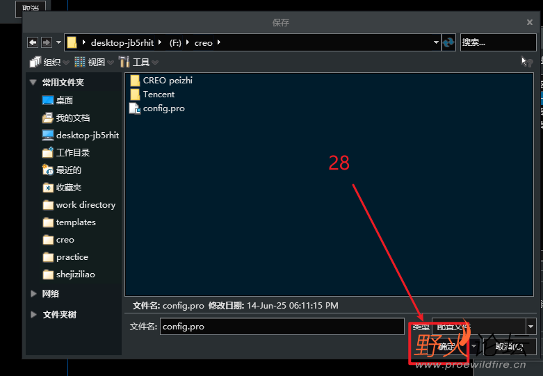

总结:此方式可以完美解决快捷键不通用的问题,请遵循步骤设置,
若有疑问请在本帖留言。
