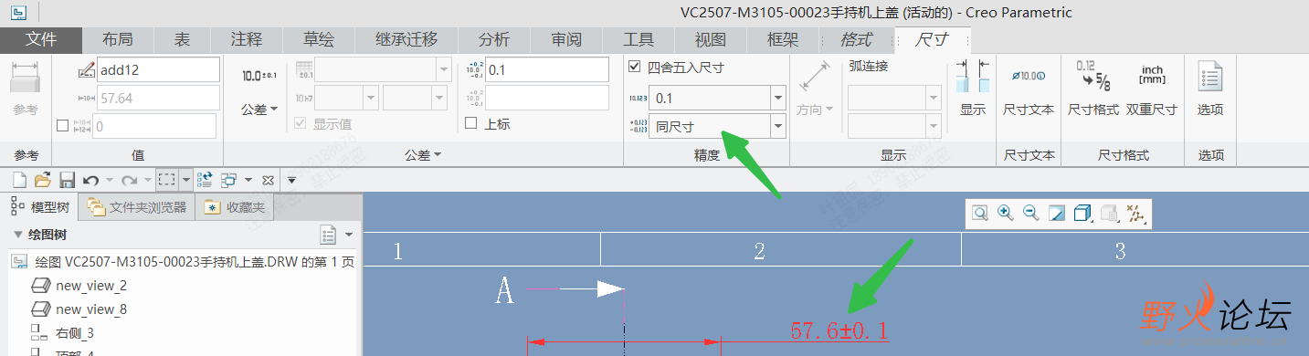

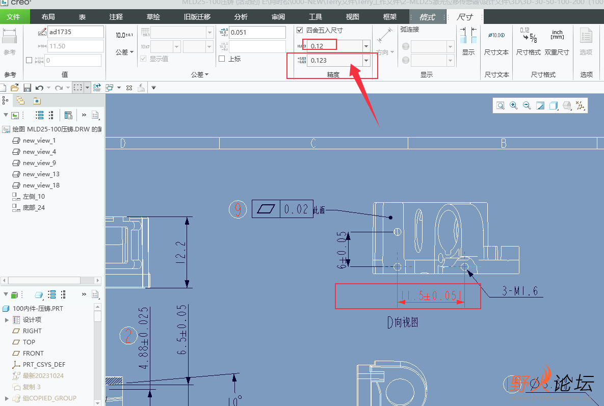

发表于 2025-6-4 18:10 | 显示全部楼层
截图了,看看能不能帮助到你  ,突然发现 你要去做配置文件,这个不会
