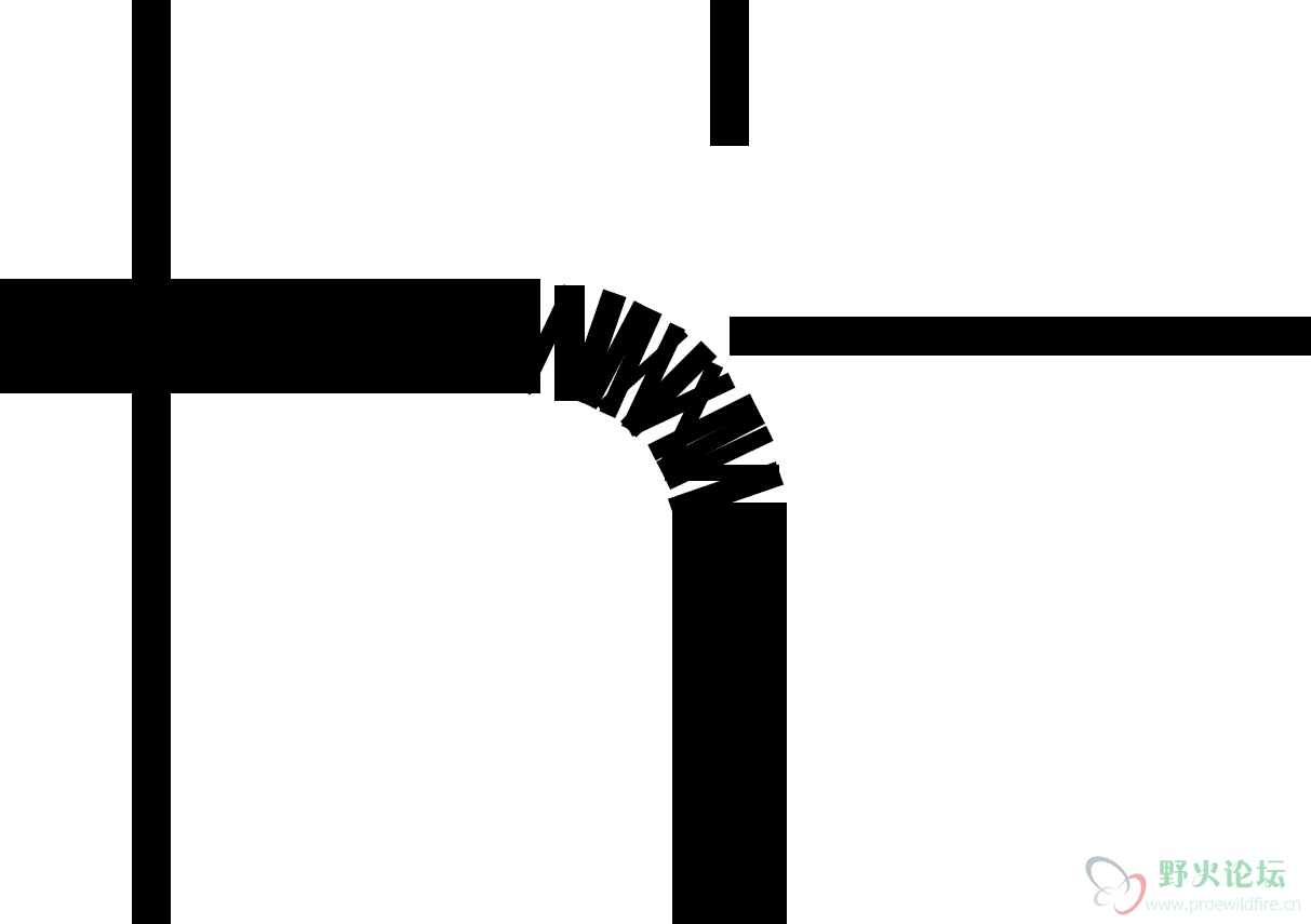

发表于 2021-3-8 22:57 | 显示全部楼层
请教楼主:
1、CREO\proe 工程图,导出PDF,和打印PDF两种方式分别得到的PDF有什么区别呢?
2、我自己试验中发现问题,如下:
A、通过打印方式,打印出工程图PDF,在一个圆角地方会有线条过度不圆滑,或者理解为缺墨水吧。
B、通过导出方式,导出工程图PDF,就没有A所说的情况发生。
C、通过导出方式,导出工程图PDF,预览状态为灰色,不可选。无法实现预览功能!
发表于 2021-4-13 16:53 | 显示全部楼层
把这几句话复制在config文件中:
pen_table_file C:\Users\Public\Documents\table.pnt
use_8_plotter_pens yes
pdf_use_pentable yes
发表于 2021-4-14 14:58 | 显示全部楼层
之前自己做了个table.pnt ,但是导出PDF文件后轮廓线还是很粗,怎么改都没用,用楼主的附件直接覆盖后就可以了,文件内容看起来也是一样的,(神奇
