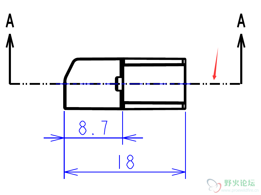

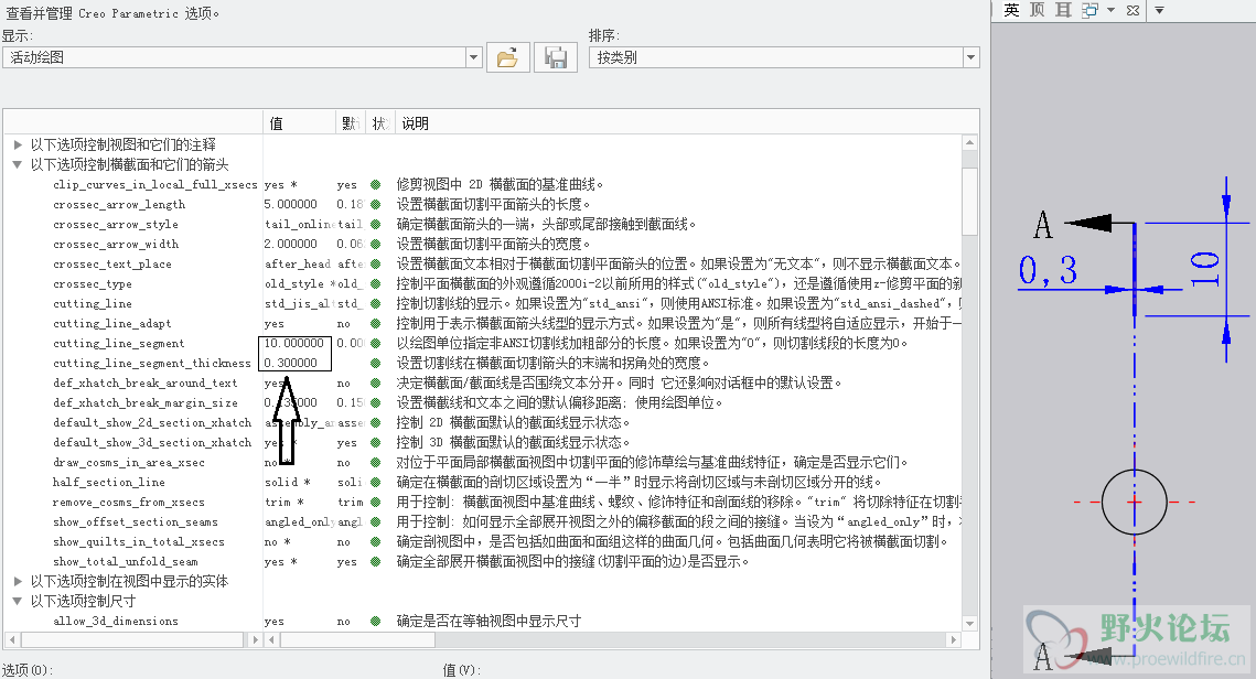

发表于 2020-5-11 16:12 | 显示全部楼层
谢谢楼主分享,按你的做了,剖面箭头线还是很粗?有解决的办法吗?
看图片
看图片
247
263

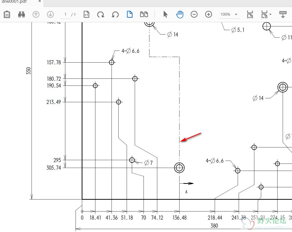

发表于 2020-5-11 16:17 | 显示全部楼层
看图片

 楼主| 发表于 2020-5-21 13:43 | 显示全部楼层
检查一下是不是哪里漏掉了。
我的一直都没问题。
1545
131
2207
发表于 2020-5-21 14:28 | 显示全部楼层
那个地方是切割线加粗部分的长和宽
