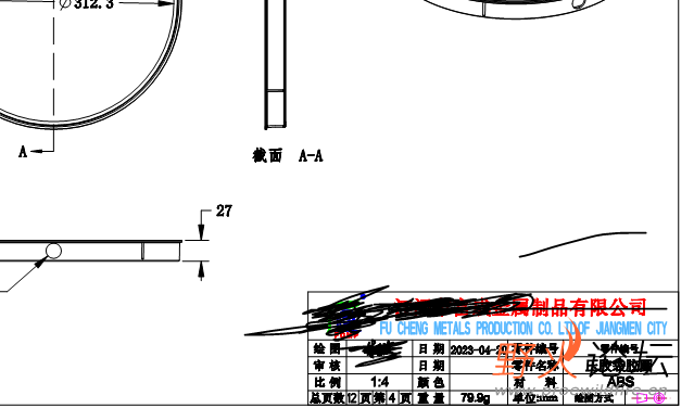

[原创] CREO工程图 转完美PDF,解决pdf线条粗细及颜色问题

这种方法只能导出效果还可以,不能像proe5.0那样直接PDF打印,图表颜色没了

自己做的记事本另存为要选所有类型,这样文件类型才是pnt文档,才能识别

CREO11.0工程图虚线(隐藏线)PENTABLE无法更改,其它的都可以起作用
