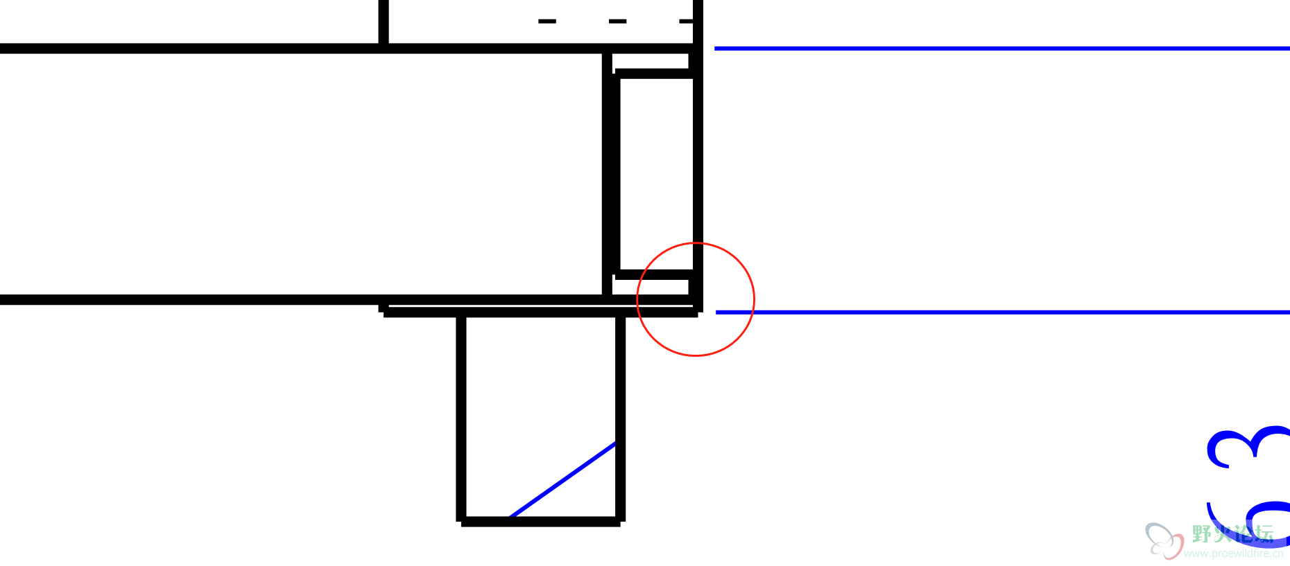

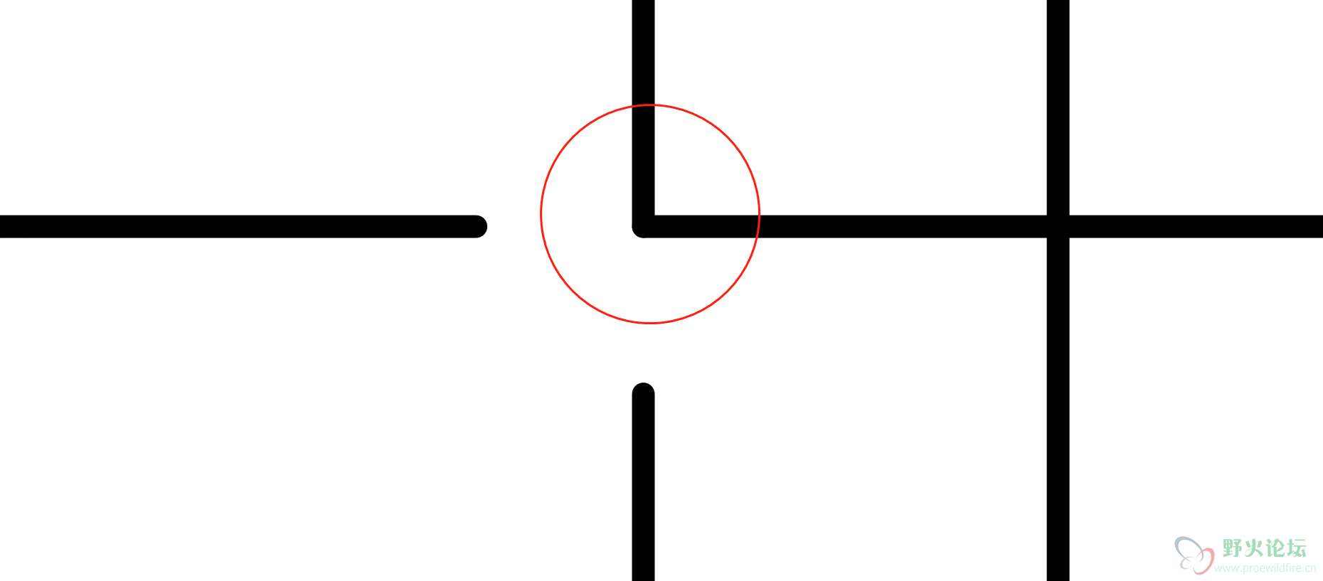

发表于 2018-4-18 10:42 | 显示全部楼层
楼主好,
图1是你附件的PDF截图,图2是导出CAD→打印→PDF,放大后线段连接拐角处的处理方式不一样。
请教一下有没有办法creo直接导成图2连接平顺的效果呢?
