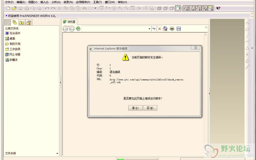

各位大侠,本人Vista Home Basic 系统,128独显,2G内存,cpu :T7100, 几天前装的,当时装好后随便用了几个简单的东西,没有问题,昨天画过几个东西(几个平板,简单的东西),今天早上一开想继续画的就这样了,不知道是怎么回事,高手帮忙啊

 楼主| 发表于 2009-8-1 14:35 | 显示全部楼层
我刚才也看了,都是脚本错误,但是都是行1,我的是行2,找了没有找到第二个,但是我按照上面的方法,把网线拔了,就可以用,或者拔掉网线打开PROE后再插上网线,也是可以用的,就是这个脚本错误还是第一次件,然后打开那个脚本错误上的网址,居然是PTC各大洲的服务电话,应该是PTC再搞鬼了

发表于 2009-8-1 15:24 | 显示全部楼层
web_browser_homepage    http://www.proewildfire.cn/
把这个加到配置文件就好了
1156
1326
发表于 2009-8-1 15:39 | 显示全部楼层
web_browser_homepage  about:blank
把这个加到配置文件就好了
