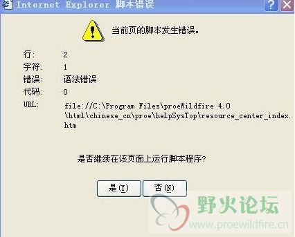

今天上了几个论坛,发现都出现了这样的问题,有些坛友发帖说他么的公司电脑都这样了,我一直很怀疑是ptc搞得鬼!!
我的也有这样的问题,如图,一打开就自动退出。
"Exception - code was -1073741819.
dbg_err_crash() -- continuing from serious error (ORDER_DEBUG)........
dbg_err_crash() -- continuing from serious error (ORDER_DEBUG)...........
dbg_err_crash() -- continuing from serious error (ORDER_DEBUG).............
dbg_err_crash() -- continuing from serious error (ORDER_DEBUG).................."
我的解决的办法就是把网线拔掉,然后打开proe,再把网线插上。问题就解决了。

发表于 2009-8-1 12:44 | 显示全部楼层
是吖..我公司的电脑都是这样!晕死
发表于 2009-8-1 12:45 | 显示全部楼层
我的也是这个问题,不晓得怎么搞的?

回复 楼主 iampopdeng 的帖子
谢谢!谢谢!!万分的感谢!!!
我正在为此突发的问题头晕、痛苦着呐!(一个小时前,我在论坛跟您“碰”过头啦)。
我待会儿照您此招试过,若管用,我当立即另发帖给您!
5459
1037
9915
发表于 2009-8-1 13:03 | 显示全部楼层
                 “立杆见影”!!
受惠,受惠了!
您这帖子应该向咱们的管理员“野火”大大报告,请他给加“威望”和“金钱”啊!!
向您致敬,今日的英雄啊!!

发表于 2009-8-1 13:06 | 显示全部楼层
不管用
发表于 2009-8-1 13:33 | 显示全部楼层
哈哈..
太感谢楼主了..
我今天刚装4.0..
还以为我装得有问题呢..
现在可以用了..
谢谢楼主..
